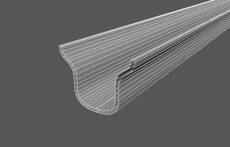

Ciao ragazzi, come da titolo, mi sta capitando una cosa strana, probabilmente dovuta al fatto che sono regredito in maniera scandalosa in questi mesi di assenza sia dal forum che dall'utilizzao di cinema.
In ogni caso, se avrete la bonta di aiutarmi, vado ad esporre il mio problema:
Sto creando una gronda e per farlo, sto usando un spline
che copiata in una simmetria
da origine alla sezione che a sua volta inserita dentro la sweep insieme ad una spline guida, da origine alla gronda.
ora la sweep ha le caselle dei tappi selezionate, ma nonostante questo, i tappi non appaiono come potete vedere in questo screen:
posto anche l'immagine della gerarchia
e successivamente anche il modello di cinema così potete vedere da voi il motivo di questa incongruenza.
Vi ringrazio tanto per l'aiuto, anche se non me lo merito tanto :-((

ciao, controlla la posizione dei punti della spline in corrispondenza della giunzione... devono essere a zero sull'asse z ( o x dipende da come è ruotata) e poi nell'oggetto simmetria, deve essere selezionata l'opzione "salda punti"...

Mah....... secondo me devi mettere la Sweep sotto la simmetria, o no?

ciao il problema è nel profilo usando la simmetria, crea una spline con 2 segmenti aperti
fondi la simmetria, unisci i segmenti con il comando spline -> join segment e applica il chiudi spline

abe3d wrote:ciao, controlla la posizione dei punti della spline in corrispondenza della giunzione... devono essere a zero sull'asse z ( o x dipende da come è ruotata) e poi nell'oggetto simmetria, deve essere selezionata l'opzione "salda punti"...
guarda, stranamente pensavo anche io fosse quello il problema, ma in realtà i punti sulla giunzione sono entrambi sulla z e anche l'opzione salda punti è selezionata... :-((
hurricane wrote:Mah....... secondo me devi mettere la Sweep sotto la simmetria, o no?
:P
ciao hurri...in realtà, non posso mettere la sweep sotto la simmetria, perchè è la simmetria che deve svilupparsi secondo la sweep... :)
cappellaiomatto wrote:ciao il problema è nel profilo usando la simmetria, crea una spline con 2 segmenti aperti
grazie anche a te capellaio, il problema secondo me sta in questa spline di partenza, provo a rifarla e vediamo dove sta l'inghippo... :)

si cappellaio, il problema era proprio che la sweep necessitava della conversione dalla simmetria in una spline unica...altrimenti non funziona e successivamente come mi hai detto tu ho dovuto unire i punti di giunzione che ovviamente restavano separati dopo stato corrente ad oggetto simmetria.
grazie, problema risolto :)

riguardo il prblema, si i tappi erano attivi, e mi serve proprio una sweep perchè la gronda segue un percorso, certo avrei potuto farle in pezzi, ma mi scocciava ;)
cmq il problema era proprio nel fatto che la sweep non accetta spline in simmetria perchè volendo le superfici realmente chiuse e non chiuse come artefatti dalla booleana, non mette i tappi :)
