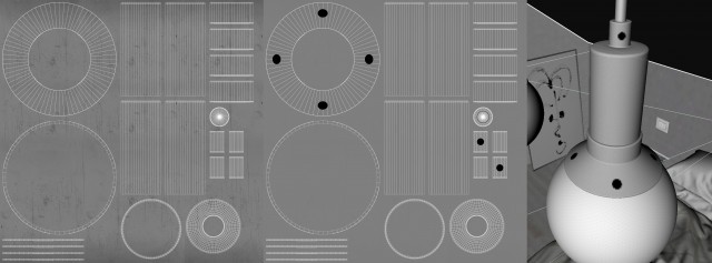

belli anche i particolari! hai curato anche il particolare della lampadina con il materiale dell'acciaio facendo vedere un pò lo spazzolato.. come hai fatto a mapparlo? di solito il materiale acciaio è nero e mappandolo non si riesce a vedere il dettaglio se non facendo continue prove renderizzando..

per mapparlo ho inizialmente steso le UV in 3 secondi con BP dove mi faccio anche i segni di riferimento oltre che disegnare la mesh sulla texture per poi usarla in PS. Quando ho materiali scuri come questo tipo di acciaio cromato che ha poco e niente diffuse, metto lo stesso la texture anche qui, la tengo a 1 finchè mappo, giro, scalo, sposto, quando è ok la rimetto a 0 se non serve, ma almeno all'occorrenza è li!
