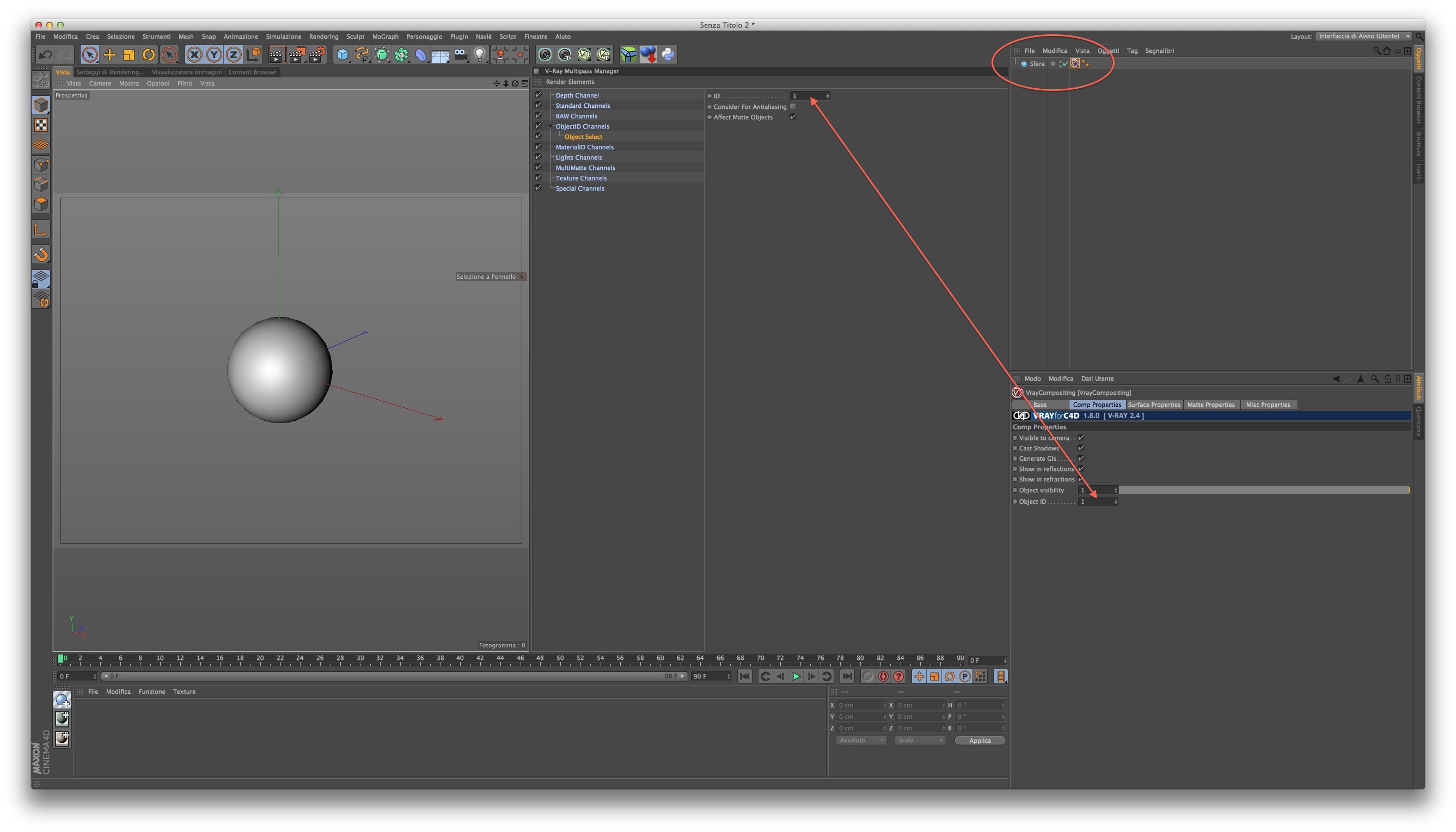

Qualcuno ha riscontrato problemi sul canale object select di vray 1.8? io ho seguito anche la discussione di Enzo e del multipass sulle ombre e quello di nexzac e il video che ha caricato.... A me funziona tutto tranne quel canale... mi rimane tutto nero e non ottengo la maschera!

tomasimattia wrote:Qualcuno ha riscontrato problemi sul canale object select di vray 1.8? io ho seguito anche la discussione di Enzo e del multipass sulle ombre e quello di nexzac e il video che ha caricato.... A me funziona tutto tranne quel canale... mi rimane tutto nero e non ottengo la maschera!
anche se il video che dici è mio non me lo ricordo più (sono pessimo) :lol:
sei sicuro di aver assegnato l'ID object tramite tag compositing di vray? stesso ID poi nel multipass manager :)

ciao, la procedura è abbastanza semplice: metti un tag VrayCompositing all'oggetto e gli assegni un ID, poi nel multipass aggiungi un ObjectSelect con lo stesso ID. Puoi fare la stessa cosa sulla base dei materiali. Ti allego un esempio.

ho preparato uno screenshot nel mentre :)
