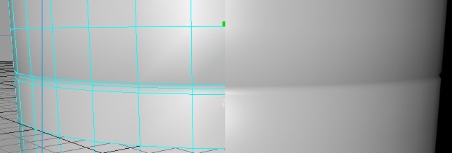

Strumento bordo (edge)
Col Coltello (k) impostato con l'opzione "loop" ho creato tre tagli vicini.
Ho selezionato il taglio centrale usando "selezione loop" e l'ho scalato con lo strumento scala.
Ho ottenuto il risultato allegato.
Chiaramente il procedimento deve essere adattato alle varie necessità e se necessario va applicata una texture specifica nella zona dove dovrà (se dovrà) essere visibile il filo della cucitura.
