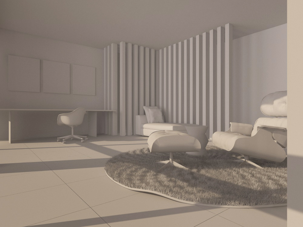

Appartamento su due livelli
Intanto i settaggi: phsun+ph sky e luci area fuori da ogni vetrata. Ph camera, iso 100, f8, t.220.
Come sempre c&c graditi!

Viceversa...se attivi il LWF bisogna cambiare il gamma a 2.2
Nn lo dico io nè

Probabilmente cambierò i fuochi con una piastra a induzione e il divano ancora non mi convence ma aspetto di vedere il tutto con i materiali. Spero il prossimo step nel pomeriggio.
Grazie ancora a chi vorrà intervenire!

C'è una delle tue immagini che mostranun ombra su un muro in primo piano...se noti, quell'ombra è troppo netta.
Per farla piu morbida:seleziona la luce infinita e nel relativo tag di vray, nel common innanzitutto, aumenta le suddivisioni, mentre nella parte relativa al sole aumente il size multipier...un valore di 3 dovrebbe bastare, ma fai delle prove.
Hai messo delle luci area alle finestre? O stai agendonsolo col sun+sky?

Come ho scritto, uso ph sun e sky+luci area fuori dalle finestre e in effetti ho omesso di dire che per queste prove ho lasciato i parametri bassi quindi le suddivisioni delle area sono a 8 (le ho portate a 16 per le prove con i materiali).
Grazie mille invece per la dritta sul sole, di solito è un parametro che non uso, adesso faccio qualche prova!

nel tab area della luce prova a mettere la modalità "portal light"
