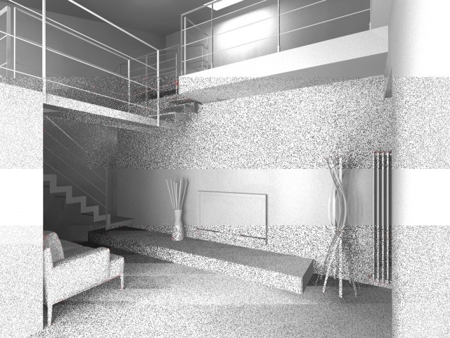

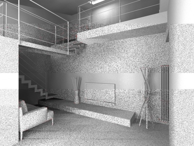

Salve a tutti, scrivo per capire se c'è modo di evitare questo spiacevole effetto di granulosità che si presenta sulle pareti di questa scena (ovviamente parlo delle parti in cui il render è stato eseguito 8-) ).
Nella scena sono presenti 4 luci area con ombra area (una per ogni apertura) e una luce infinito con ombra netta.
Ho fatto due prove, in una ho aumentato il raggio della decadenza per avere una maggiore luminosità della scena e l'altra con raggi di decadenza più piccoli (che non intersecano le pareti se non per la luce applicata nel lucernario in alto nella scena) e aumentato l'intensità delle luci stesse, per vedere se fosse a causa di questa (la decadenza) che le pareti presentano questa granulosità...ma non ho notato miglioramenti.
Quale altro parametro influenza o può influenzare questo sgradevole effetto? L'illuminazione, a parte una leggera sottoesposizione, non mi sembra male guardando gli oggetti e le loro ombre, ma le pareti si impastano di questo pulviscolo che rovina il tutto!
Uso r10, non ho attivato ao e sicuramente i parametri di gi per il render di prova sono bassini, ma anche provando ad aumentarli non ho notato troppi miglioramenti.
Spero che sappiate aiutarmi, grazie in anticipo!
Prova con raggi di decadenza che non colpiscono le pareti che  fronteggiano le luci e intensità delle luci a 400%
Prova con raggi di decadenza più ampi e intensità 100%

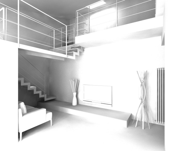

prova ad aumentare il valore di suddivisione delle ombre, i tempi di calcolo aumenteranno ma dovresti ottenere un risultato migliore e pulito.

Aumentati parametri di gi e ombre il risultato è questo.
La situazione è migliorata, sicuramente c'è un pò di sovraesposizione, ci sono altri consigli e/o accorgimenti che volete suggerirmo per migliorare la scena?

Ciao, potresti posare i parametri? A naso direi di aumentare ancora la risoluzione max (macchie negli angoli) e consiglierei di usare il color mapping per la sovraesposizione; ecco un vecchio tutorial:
http://www.c4dzone.com/it/download/tuto ... ing-41.htm
