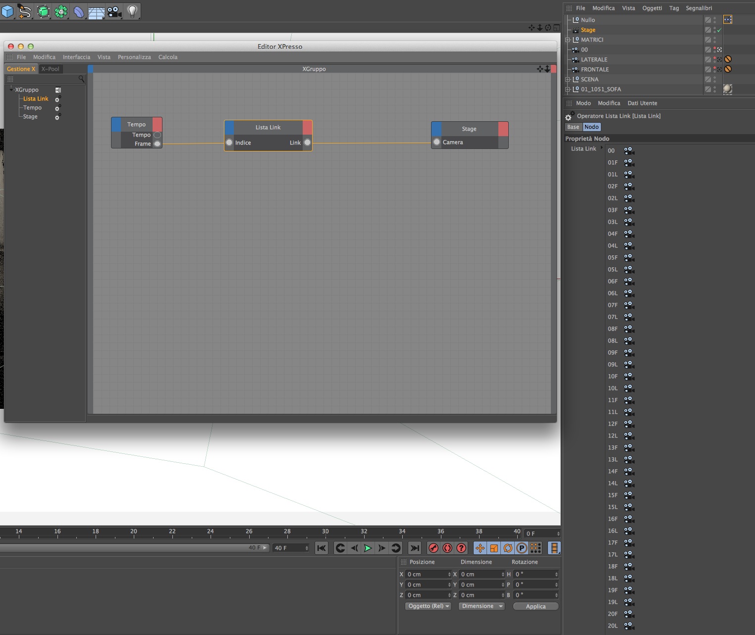

Ciao a tutti, questo il mio problema:
- ho 20 modelli
- ogni modello va ripreso da 2 punti di vista differenti (totale 40 camere posizionate)
- ad ogni modello devo applicare 40 materiali differenti (non solo il colore ma tutto il materiale)
Totale = 20 modelli x 2 punti di vista x 40 materiali = 1600 rendering.
Penso che la via più breve sia fare un video di 1600 frame con xPresso e usando l'oggetto STAGE, associando ad ogni frame la terna visibilità modello/camera attiva/materiale.
Ho risolto il nodo frame/Camera attiva (vedi allegato), ma non riesco a venire a capo degli altri due (Frame/visibilità modello e frame/cambio materiale).
Spero possiate aiutarmi. Grazie!
Frame/Camera
Frame/Camera

usare solo xpresso te lo sconsiglio caldamente….probabilmente è fattibile ma ho idea che ti tocca a buttare giù un bel po di nodi
In questi casi la cosa migliore è usare uno script python o coffee (a seconda dei tuoi gusti), con poche righe di codice si fa decisamente prima e meglio
Ad ogni modo se hai voglia di cimentarti con xpresso devi usare una tecnica molto simile a quella che hai usato correttamente per lo stage e collegare un link list alla porta material della texture tag dell'oggetto a cui vuoi cambiare il materiale
Poi tramite un calcolo XXXXXX fatto con xpresso devi ovviamente dare il consenso giusto alla porta index del link list……e li sta la parte complicata senza un linguaggio di programmazione

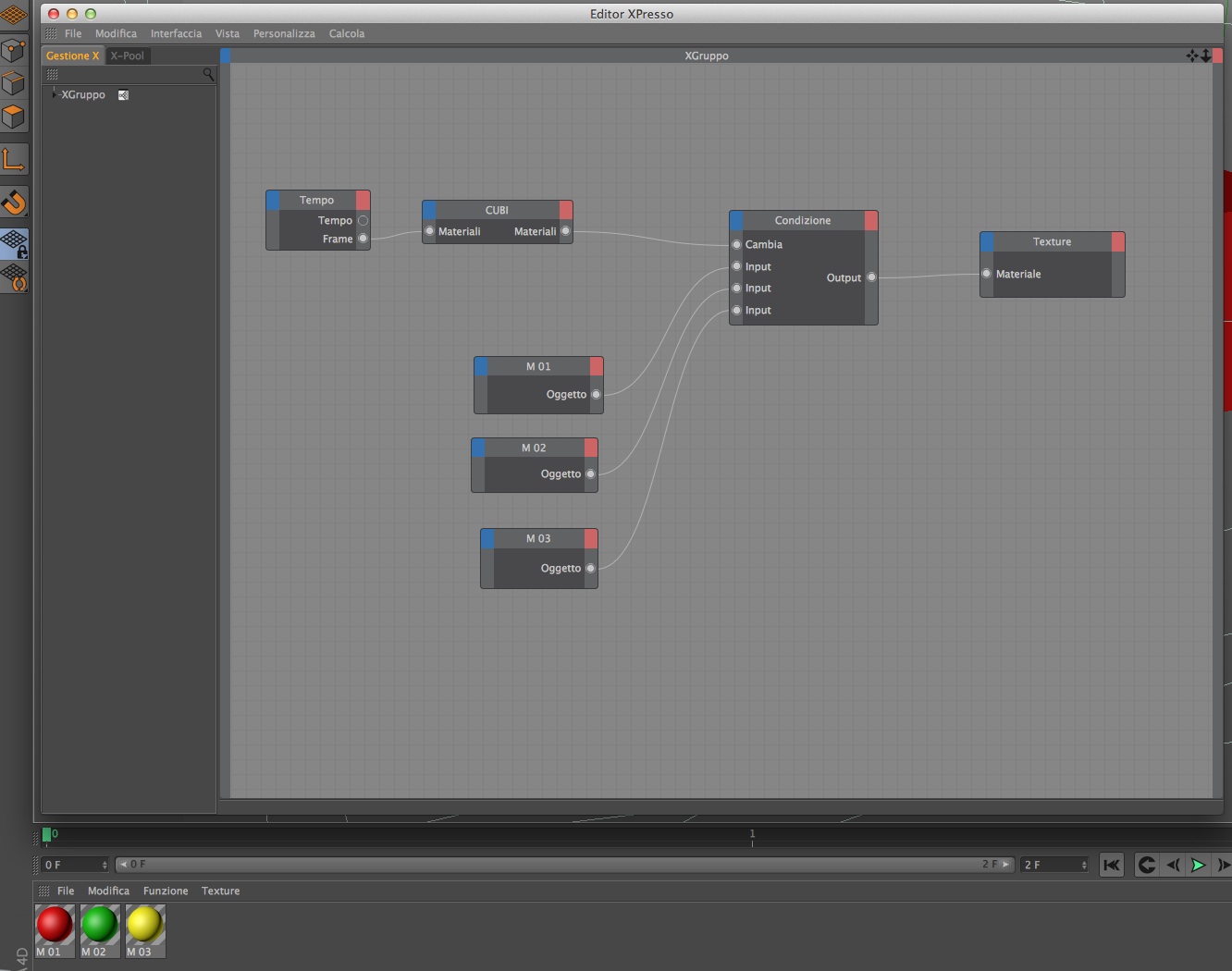

Ciao Cappelaiomatto, grazie per la tua risposta.
Nel frattempo ho risolto il nodo relativo ai materiali. Effettivamente, come dicevi, devo inserire 40 nodi per i 40 materiali (nell'allegato ho fatto un test con 3 materiali e funziona)
Ora rimane il dilemma della visibilità dell'oggetto ad un dato frame. Questo penso sia più semplice, ma non riesco a farlo andare.

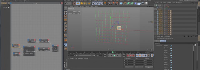

abe3d
Posts: 1153
Re: Problema xPresso
Post by abe3d »
Ciao a tutti... potresti usare questo sistemuccio che ti permette di attivare gli oggetti il serie (rispetto ai frame) utilizzando un nodo ObjectList per dire ad xpresso di non visualizzare nessun oggetto e di conseguenza un nodo NOT per invertire lo stato dell'oggetto in output del Link List...
bluesliver
Posts: 9
Joined: Sat Jan 07, 2012 12:36 pm
Post by bluesliver »
Bravo Abe3d, ottima trovata! Hai utilizzato un cloner come contenitore dove spostare man mano gli oggetti e renderli visibili! Sono sempre adorabili le soluzioni dove si prende in giro il software ;-)
