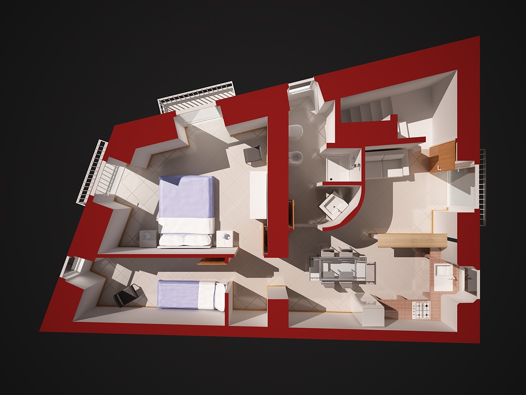

sto cercando di realizzare delle viste planimetriche di appartamenti per un mio amico che ha da poco aperto una agenzia immobiliare e siccome deve appendere i cartelli con le offerte in vetrina gli ho proposto di realizzare per lui, al posto delle scialbe planimetrie catastali, delle viste realizzate in cinema.
la mia idea era quella di fare qualcosa tipo questa:
ma il mio problema è che dopo tanto tempo di inutilizzo del software, soprattutto di vray con cui avevo appena preso confdenza, le mie scarse abilità si sono trasformate in inettitudini complete per cui adesso sono qui a chiedere il vostro aiuto.
intanto vi posto il modello che ho modellato in cinema:
volevo chiedervi oltre che i soliti consigli su settaggi vari, anche se secondo voi è corretto impostare un set preciso di luci, come se fosse un set fotografico quindi con luci area e altri artefatti e come fare.

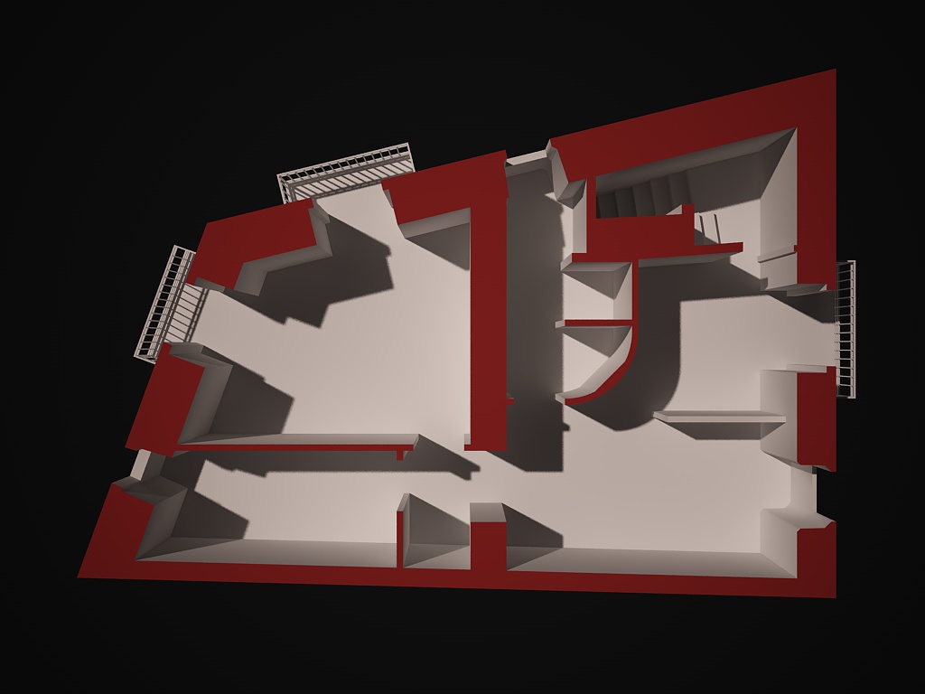

Ti ringrazio, ho pensato però che qualsiasi soluzione implichi un artefatto simile, l'alterazione della luce su quella che sarà la traccia di sezione generata dalla boolean resterà evidente e quindi non piacevole a chi la guarda,.
Nelle riprese di interni, possiamo realizzare questo processo proprio perché pur volendo mantenere inalterate le caratteristiche di diffusione della luce in realtà però escludiamo dalla visione della camera volutamente la sezione muraria perché se volessimo prendere in considerazione anche quella ci ritroveremo con una superficie nera e poco decifrabile.
Ho realizzato delle prove, poi le posterò.
A questo punto credo che la soluzione migliore sia quella o di scoperchiare fisicamente il tetto oppure quella di sezionale semplicemente con la booleana, accettando di avere la luce esterna che illumina tutti gli ambienti in maniera irreale. Grazie in ogni caso :)

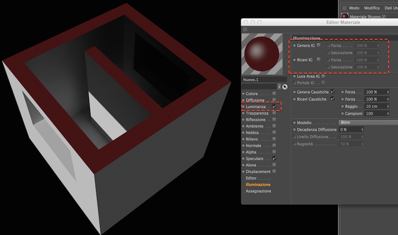

Il problema della sezione l'ho risolto applicando alla superficie un materiale con la luminanza attiva e disattivandogli la possibilità di generare/ricevere IG. Puoi regolarti nel canale luminanza il colore e l'intensità della superficie sezionata! ;)

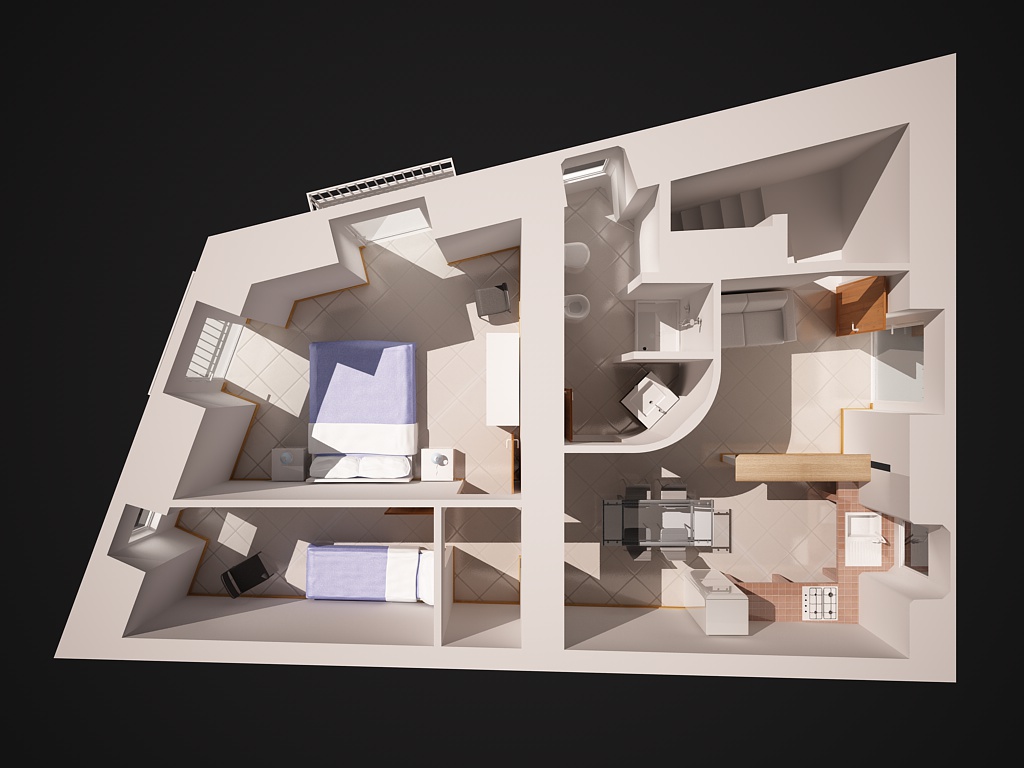

ho fatto varie prove e devo dire che, nonostante alla fine sia molto una questione di gusti soggettivi, oltre che di oggettiva poca bravura mia, credo che la soluzione più consona per realizzare un buon compromesso tra "giustezza" e praticità, sia quello di non sezionare proprio la struttura e di eliminare completamente il tetto, ottenendo questo risultato per ora temporaneo sia chiaro.

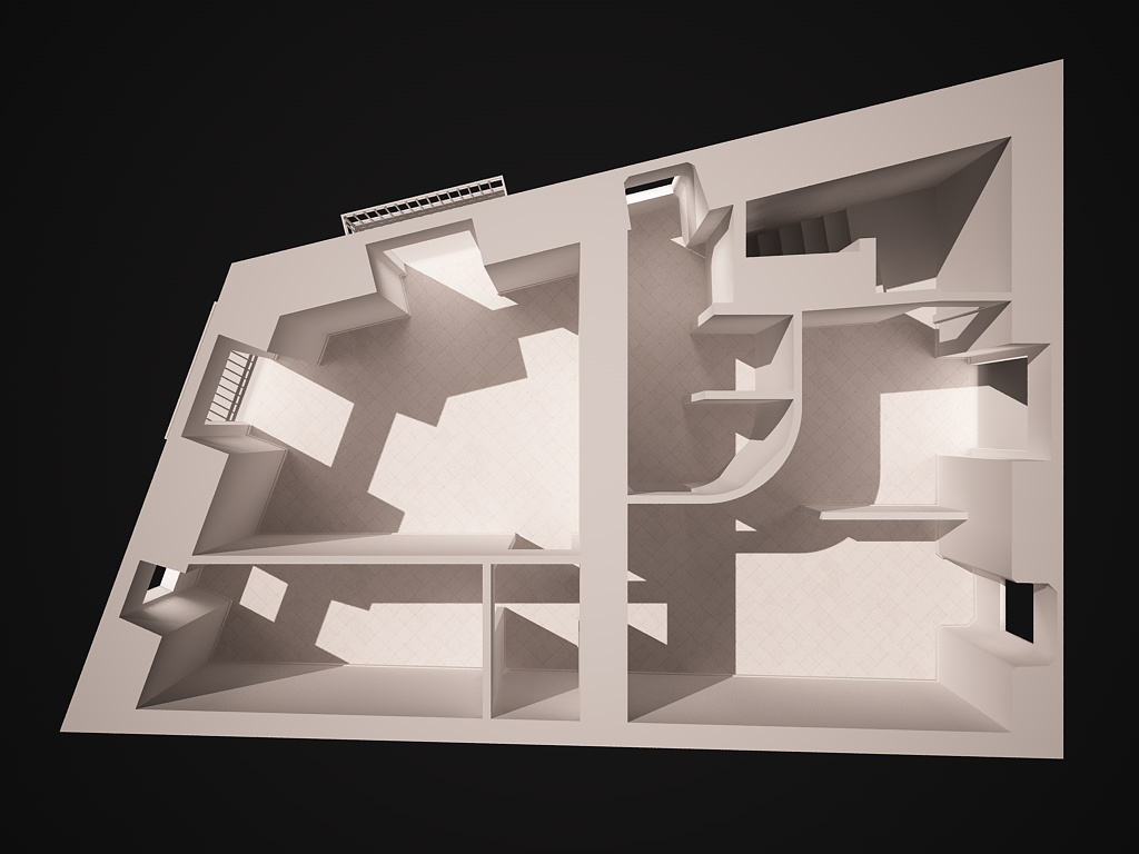

Post by morph »
Salve ragazzi, ho fatto qualche up, consigli, critiche, commenti? :lol:
