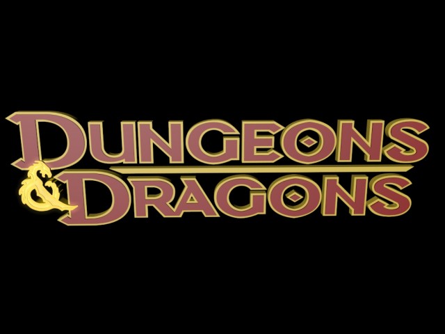

Mi sto appassionando un sacco e sto provando a fare cosette per conto mio, come appunto la scritta del D&D.
Sfortunatamente non riesco a rendere in rilievo la parte interna delle lettere della scritta.
Vi inserisco il rendering che ho fatto con i colori e l'immagine dalla quale mi sono ispirato.
Come potete vedere nel disegno la scritta è in rilievo, ma non riesco a riprodurla nella modellazione;
per non parlare dell'effetto scuro sul colore rosso della scritta, ma quello è un'altro paio di maniche.
Pensavo che rendendo modificabile le lettere e poi usando un estrudi internamente si potesse dare quell'effetto "rilievo" alla scritta, ma non funziona mi si modificano i bordi delle lettere e poi non riesco neanche a selezionare i poligoni.
Dove sbaglio?

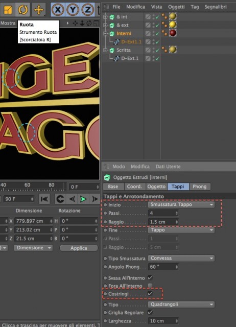

Buondì, per quanto riguarda la smussatura è stato sufficiente attivarla nell'apposito pannello tappi del generatore estrusione.
Aumentando e diminuendo i passi puoi dettagliare meglio la convessità della smussatura. È importante spuntare Costringi per non far allargare all'esterno la tua estrusione.Come raggio max ho provato con 1,5 cm per evitare errori negli angoli più acuti..fai delle prove con quei comandi per prendere dimestichezza...

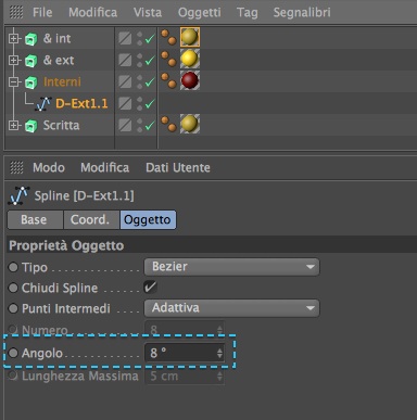

per eliminare qualche difetto ho alzato l'angolo di suddivisione della spline a 8°.
