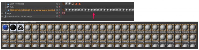

Ciao a tutti come sempre solo voi potete aiutarmi
ho una domanda esiste un modo più pratico per gestire i materiali tutti sullo stesso oggetto?
mi spiego meglio nell'immagine allegata ho un solo oggetto importato che compone il mio modello dove a 100 tag materiali con 100 tag selezioni nella libreria oggetti ho 100 materiali tutti uguali ma con nomi diversi, mi chiedevo se esisteva un modo più pratico per capire dove i materiali sono applicati sul modello
Selezionando un sull'oggetto un tag materiale lo vedo in libreria materiali ma mi chiedevo se esisteva un modo di vederlo sul modello,
il modello che importo arriva da max o inventor non ricordo e i materiali sono stati raggruppati in un unico oggetto ma per sostituirli ci sto impiegando giorni solo a capire dove lavora ogni singolo materiale, ho provato anche l'assegnazione dentro editor materiale ma vedo solo l'oggetto modello, non esiste una via più pratica?
ho provato a cercare nel forum ma a dire il vero non so bene con che parole cercare, ho cercato con gestione materiali tag livello ecc
io uso la R15
vi ringrazio in anticipo del vostro aiuto
grazie mille ciao

Ciao Nafta,
Quando succede a me modifico il colore del materiale con uno bello acceso x capire di cosa si tratta..
Altrimenti devi passare in modalità poligoni, selezionarti il tag, e premere ripristina selezione..in quel caso ti andrà a selezionare i poligoni assegnati a quel materiale..immagino che con 100 materiali ci sia un bel po' di lavoro da fare, a meno che nn ci siano dettagli superflui.. :o
io procederei col sistema del colore materiale!
Buon lavoro!
Posts: 3567
Location: Pistoia
Re: molti materiali su unico oggetto
Post by visualtricks »
Ciao, potresti provare il plugin gratuito "Split2Objects" che crea un oggetto separato per ogni selezione poligonale. Visivamente i materiali chiaramente restano uguali, ma almeno puoi selezionare ogni oggetto nel manager e vedere a quale parte del modello corrisponde. Link: http://www.studio-fabian.de/downloads/c ... d-plug-ins
EDIT: se vuoi puoi anche usare questo script che ti allego, lo metti in CINEMA 4D/library/scripts e serve per dare un colore casuale ad ogni materiale selezionato
RandomColor.py.zip
(882 Bytes) Downloaded 117 times
