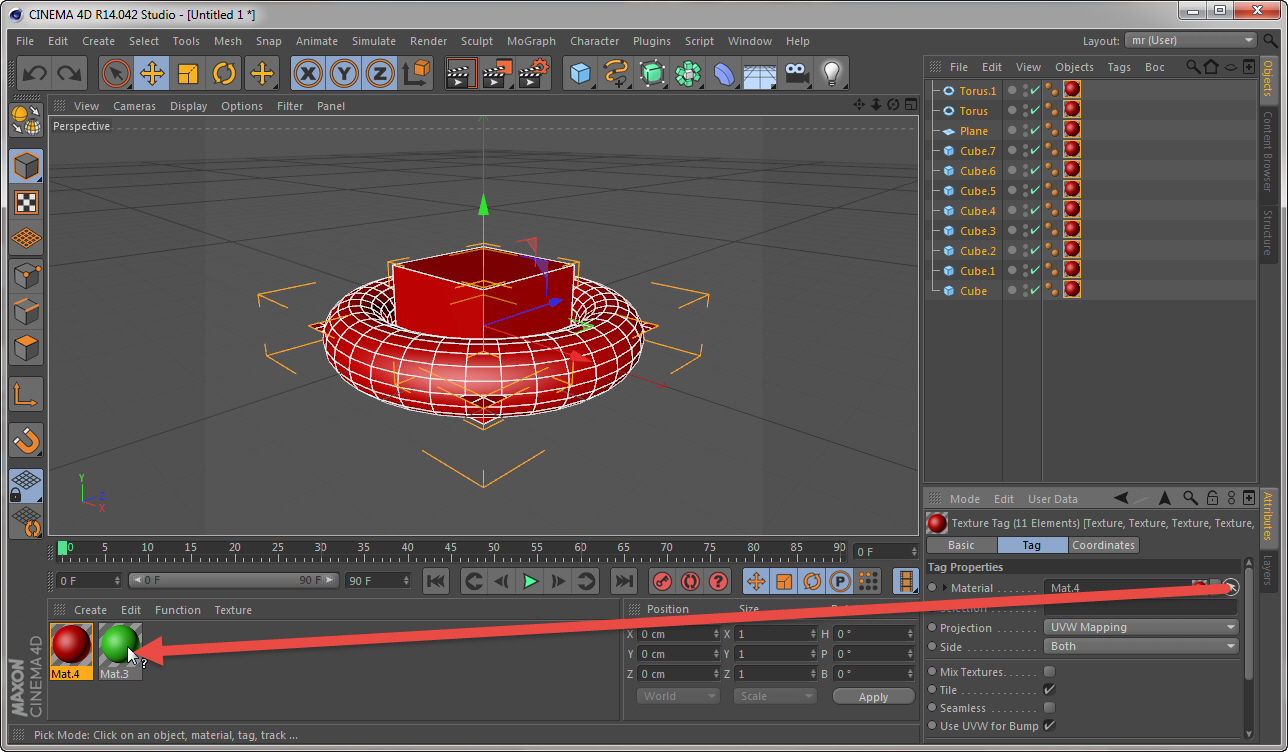

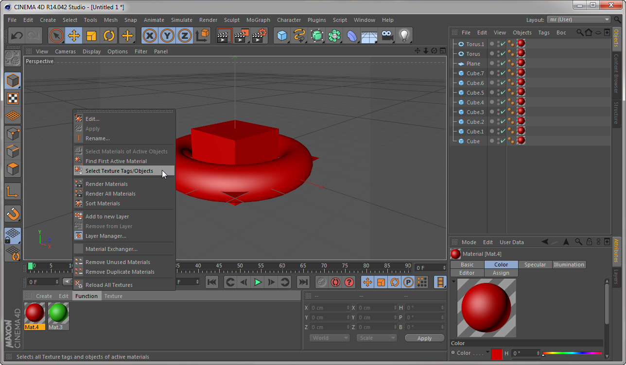

fai così
seleziona il materiale che vuoi sostituire
function->select texturetag/object
nella finestra delle proprietà assegni il nuovo materiale
segui gli screenshot
