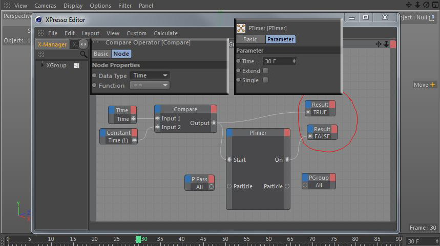

Sto facendo una piccola animazione con le particelle ( di seguito un esempio)...
http://youtu.be/dl0oQDqedvg ...e mi farebbe molto comodo utilizzare il suddetto nodo, non fosse che il "simpatico" PTimer ( almeno sul mio Cinema) non ne vuole sapere di attivarsi, sia associandogli delle particelle sia utilizzandolo come semplice nodo x-presso. Potrebbe qualcuno fare una prova e farmi sapere se è un bug di cinema oppure sto' infame di un nodo ce l'ha proprio con me?? Grazie in anticipo!!

se hai pazienza ci butto un occhio in serata.....
PS sai che non serve a nulla il ptimer vero?

Ti volevo dire che se vuoi fare quello che fa il nodo ptimer devi usare la porta Out del nodo Monoflop che è realmente un orologio funzionante
Il nodo ptimer probabilmente hanno fatto un copia e incolla di questo e gli è riuscita male evidentemente
...in effetti è lo stesso nodo, con la differenza che il Ptimer emette anche il tempo di durata, cosa superflua utilizzando output state del monoflop...
