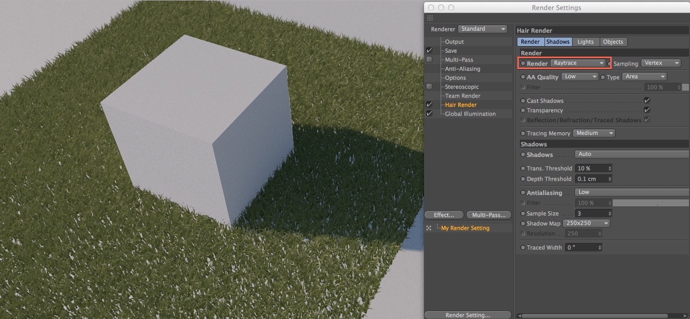

Ciao, se usi il motore di render di cinema, devi impostare Hair Render su Raytrace, dovrebbe bastare quello.
