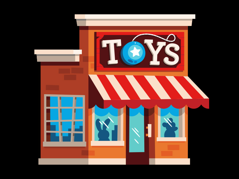

Allora, praticamente, ho preso a riferimento un illustrazione 2D
che vorrei rendere 3D, pur mantenendo il "feeling" 2D, ovvero palette limitata senza rendering realistici.

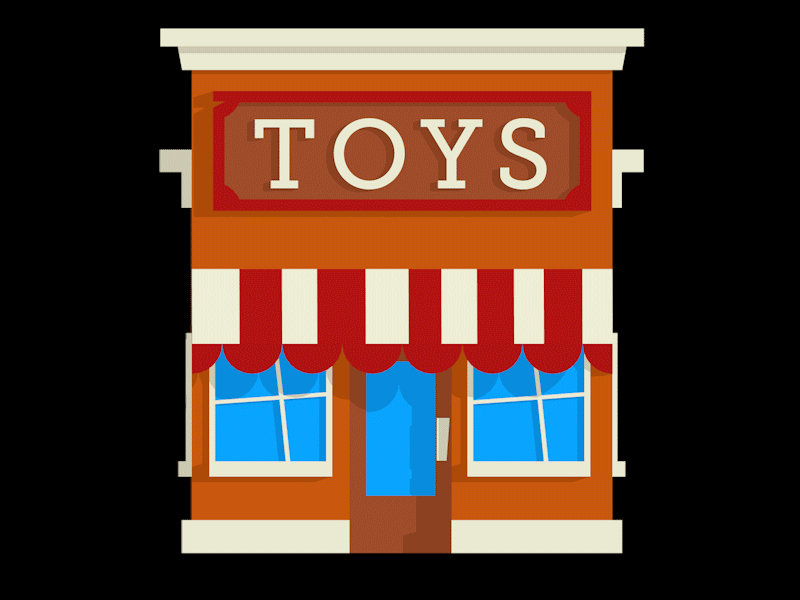

Questa è l'immagine di riferimento.
mentre invece questa è la mia animazione 3D
animazione
animazione
sono abbastanza soddisfatto del risultato, anche se devo ancora aggiustare qualcosina.
Ma come avrete notato mancano le sagome in vista sulle vetrine
premettendo che voglio evitare tutto il 2D, cose che sono sempre rivolte alla camera, textures sulle finestre ecc...
aggiungiamo che voglio realizzare anche il retro per poter far girare l'animazione di 360°
Quel che vorrei ottenere quindi, è avere quelle sagome proiettate sui vetri delle vetrine, ma ho bisogno di
- arredare un minimo l'interno per renderlo interessante in termine di "sagome" in modo che nella rotazione si capisca capisca approssimativamente cosa c'è all'interno
- scegliere esattamente quali ogetti si proiettano visto che l'interno ha molti poligoni, o l'interno dei muri, che non voglio mostrare
- mantenere il feeling di un interno 3D fatto di ogetti 3D e non piani o simili
- avere un solo colore per le sagome
- mantenere il colore denso (celeste) delle finestre

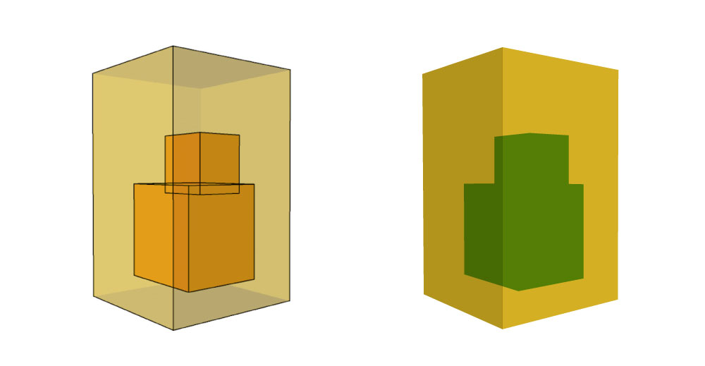

questo è un po per capire di cosa ho bisogno
sulla sinistra un esampio classico, invece sulla destra l'effetto che cerco
(l'ho realizzato in illustrator per mostrarvelo)

Grazie, ho fatto delle prove, ma il problema è proprio che in realtà non voglio la trasparenza se non solo per 1 tipo di materiale (o un gruppo di oggetti)
sicuramente qualcosa da fare con "compositing" di cinema, ma ancora non capisco come :-S
se guardi il mio ultimo esempio si capisce
a sinistra è quel che ottengo con la trasparenza, mentre invece a destra è quel che voglio ottenere
per esprimermi meglio allego un'altra immagine
in blu ho segnato quel che che non voglio che si veda

ah ok, ma che tecnica hai usato? luminanze o stai usando sketch and toon? perche' io avrei fatto tutto con la luminanza cosi' gli oggetti diventano piatti in teoria...

l'esempio che ho mandato è fatto in illustrator per far capire cosa voglio ottenere
invece quel che sto provando ora è sketch and toon come rendering
e cmq uso materiali con luminanza, come i materiali di preset sketch and toon che ha C4D in libreria

per non vedere le retro facce dell'oggetto c'e' una specifica opzione in Sketch and toon pero' su due piedi non ti so dire perche' dovrei vedere nello specifico la scena perche' se usi un misto di luminanze e sketch e' un po un bordello... :shock:
