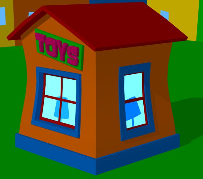

Il tag matte darebbe agli oggetti interni la possibilità di reagire tridimensionalmente al movimento della camera. Comunque..
Mi viene in mente una sola altra possibilità (dopodiché m'arrendo!) per fare quanto dici agendo sul vetro: dare ai vetri un materiale con retroilluminazione attivo nel canale luminanza (colorata in azzurro) e con le ombre colorate di blu in due spot paralleli messi all'opposto. Altre luci non parallele avrebbero l'effetto di ingrandire l'oggetto proiettandolo sul vetro; però così non hai tridimensionalità degli oggetti, le siluette vengono "spiaccicate" sul vetro e doppiate (quindi se hai 2 vetri devi mettere 2 lampade opposte se vuoi che entrambi abbiano le siluettes). Allego uno screen.

ma così non sarebbe come mettere una texture? ;-)

xellos wrote:ma così non sarebbe come mettere una texture? ;-)
..quasi.. ma (salvo autorevoli smentite) non credo ci siano altre possibilità.
