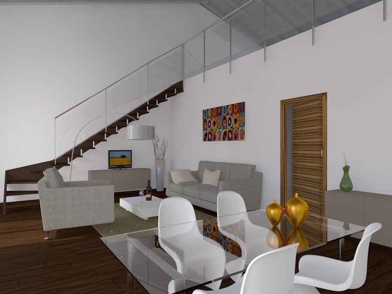

ho sviluppato questo mio primo interno ma il risultato non mi soddisfa sembra un'immagine poco reale sapreste darmi qualche dritta per migliorare il risultato finale? Utilizzo cinema4d r14 e per illuminare l'immagine ho utilizzato sky + 3 luci area in corrispondenza delle aperture, difronte al divano per intenderci, illuminazione globale con intensità primaria e secondaria 100% e gamma 2.5

Ciao Simo, a primo colpo direi che andrebbero rivisti alcuni materiali che ti rendono gli oggetti un po piatti...
Come i legni e il materiale del divano...

concordo , al legno darei un po di riflessione con un fresnel ,rivedrei anche i parametri delle ombre non mi sembra possibile che la scala non produca ombra sulla parete, il muro di fondo sembra un tutt'uno con la parete di dx, stessa cosa per vaso e divano.
Vedrai che aggiustandole le cose miglioreranno.
