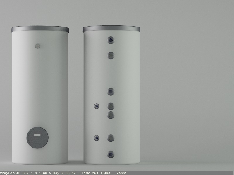

In poche parole, in un set fotografico dove ho 3 luci area, vado ad inserire oggetti e materiali.
Faccio la calibrazione della luce impostando una risoluzione output di 800x600 a 72 ed il risulato è ottimo.
Quando imposto una risoluzione più grande ( tipo presettaggio A4 a 300 DPI ) l'immagine perde moltissimo di contrasto e diventa molto luminosa.
Nei parametri di V-Ray utilizzo la GI con il preset 04_IR-LC_medium, color mapping su exponential e l'environment nero.
Ringrazio in anticipo per l'aiuto
Vanni

Già effettivamente hai ragione
Posto un render in formato A5 300 dpi e in formato 600x800x72 fatti con le stesse impostazioni
Grazie per l'aiuto

guarda, tirando a caso prima forse c'ho preso..
hai il workflow lineare attivo nei parametri di progetto, e ho visto che hai il multipass settato (con anche percorso di salvataggio).
Quando usi il multipass quel parametro va spento togliendo la spunta altrimenti i render nel visualizzatore immagini vengono più slavati.
probabilmente hai fatto la bassa senza multipass e l'alta con il multipass.
fai una prova prima di fare altro :)

ho fatto una prova (stesse risoluzioni), sembrerebbe essere così.

Post by vannimv »
;) Grazie mille...... mi stava facendo venire pazzo.
Ho tolto il flag al workflow lineare ed il problema è risolto.
Approfitto del tuo aiuto per chiederti se ci sono delle controindicazioni a lasciare sempre le impostazioni di progetto senza workflow lineare visto che non conosco la sua funzione
