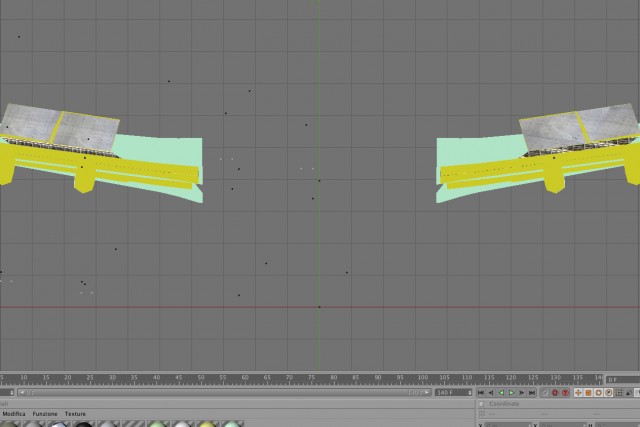

Salve gente. Ho un problema con le texture delle superfici mobili dell'aereo che sto modellando. Applico la texture sulla superfice (uno spoiler in questo caso, a sinistra) e nella sua simmetria (destra) la texture si vede con un orientamento differente. Vi dico che per adattare la texture all'alettone ne ho ruotato gli assi. La stessa cosa succede nell'oggetto sotto l'alettone, si intravede, a destra si vede la posizione corretta, a sinistra la texture taglia l'oggetto in diagonale.
Inoltre le texture delle superfici, quando queste ruotano, si muovono e cambiano ulteriormente posizione (sempre e solo nella simmetria)!!
Avete una soluzione?
E poi ho una domanda. Si trova tutto sotto un Hypernurbs, ma alcuni oggetti vorrei non ne sentissero l'effetto. E' possibile nonostante siano sotto Ypernurbs (non direttamente, ma sotto altri oggetti) far si che non vengano smussati? Ho provato con i Tag Compositing, escludendoli, ma non va.
Grazie!

Cercando ho trovato la soluzione al 90%, ovvero assegnare alla texture le coordinate UVW. Funziona per quasi tutte, tranne che per alcune che nello speculare si adattano come il loro originale ma si vedono come leggermente "ondulate".
Mi rimane il quesito sull ' Hypernurbs..!

Nelle opzioni di tag prova a mettere all'oggetto (e non al simmetry ) il tag stickTEXTURE per risolvere il problema della texture e usa "subdivision surface weight" per cambiare il livello dell'HN di un oggetto, portandoli a zero se non vuoi che l'HN agisca.
spero funzioni tutto!!

Mmm lo StickTexture lo avevo provato ma non dava effetto, non so bene dove ho sbagliato.... Quale è la procedura?
Invece non trovo questa "suddivisione" di cui parli, dove devo selezionarla? Quindi permette ad un oggetto che nella gerarchia si trova sotto altri oggetti di non subire l'effetto dell' YN, anche se gli oggetti a cui appartiene lo subiscono?

lo stick texture dovrebbe funzionare, adesso sinceramente non ricordo come, ma applicato all'oggetto specifico dovrebbe "fissare" le texture in modo che no siano procedurali anche una volta specchiato.
Per l'Hn esatto oggetti in gerarchia di HN con quel tag diciamo che o lo togli o lo diminuisci al singolo oggetto...non so come si chiama in italiano , ma ha cmq come simbolo un HN arancione...
scusa mi spiego malissimo spero tu abbia capito

cmq il tag lo trovi nel menù tag tasto destro sull'oggetto e dovrebbe essere poco sotto stick texture. :)
