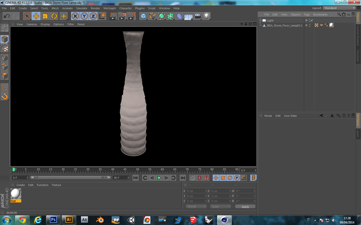

per ora il risultato è questo e direi che più o meno ci siamo con la trasparenza della carta ma la parte superiore della lampada ha una resa strana, sembra ci sia della riflessione che non c'è in realtà...

cosez-one wrote: ..per ora il risultato è questo e direi che più o meno ci siamo con la trasparenza della carta ma la parte superiore della lampada ha una resa strana, sembra ci sia della riflessione che non c'è in realtà...
..temo manchi l'immagine :)

..mm.. forse è solo la parte "luminosa" inferiore che illumina la parte superiore più sporgente. Che canali hai attivato? Forse basta regolare qualche parametro tipo la specularità.
Altra possibilità: tag phong da regolare?
E' un modello scaricato, vero? Talvolta importando dei modelli mi è capitato di trovare delle strane distorsioni che spariscono cancellando il tag delle normali (come quello che mi sembra scorgere in gestione oggetti).
Prova un po'.. magari salvando copia del già fatto, ovviamente! ;)
Comunque mi sembra abbastanza fedele alla storm dell'ikea, quella in carta bianca, specie quando ci metti una lampada a risparmio a luce fredda.. è chiaramente diversa del primo esempio posato, con quella carta grinzata opalina.
sisi ovviamente il modello è scaricato, è proprio la storm dell'ikea ahahah
comunque togliendo il tag effettivamente c'è un buon miglioramento, l'immagine che avevo postato è un render di vray trovato su google... era giusto per dare un'idea di cosa volevo fare.
