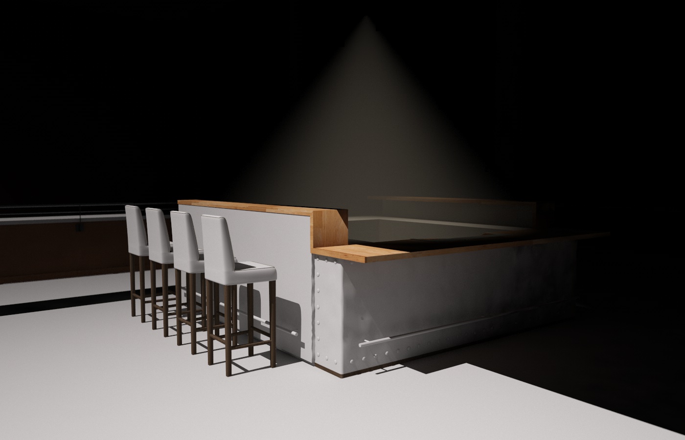

Adoro l'effetto nebbia che è possibile creare con VRay, ma (cavolo) non riesco ad applicarlo senza cancellare l'Ambiente.
Una volta applicato l'effetto FOG e collegato Gizmo e luci, la sfera (o altro utilizzato per fare il Gizmo) impedisce la visualizzazione del cielo o ambiente. Quindi niente cielo fisico... :( :(
Come faccio? Ho provato con Compositing, ma nulla...
Aiuto.
Anteprima Gizmo che cancella il cielo fisico e environment.

la sfera o qualsiasi altra cosa utilizzi come gizmo la puoi tranquillamente rendere invisibile al render (pallino rosso sotto) in modo da non influenzare il render, continuerá comunque a fare il suo sporco lavoro da gizmo.
