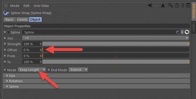

ciao la soluzione che hai detto tu mi sembra la più efficente.
devi solo impostare bene lo splinewrap per il resto funziona benissimo senza bisogno di script o altro
ti ho allegato un esempio con i parametri corretti, anima solo la proprietà offset per far muovere la scritta

dimenticavo, se vuoi controllare il movimento lungo la spline prova anche a cambiare i parametri della spline percorso cambiando il tipo di punti intermedi e la quantità.
Siccome lo spline wrap adatta in base alla tangenzialità della spline la distribuzione dei punti cambia il tipo di animazione

Grazie mille ragazzi, le vostre indicazioni sono state illuminanti. La strada che avevo intrapreso era quella giusta ma sbagliavo una cosa, dopo aver composto il mio testo con MoTesto lo convertivo in oggetto per gestire le lettere singolarmente ed invece, senza "sparametrizzarlo" il MoTesto segue il percorso della spline utilizzando la funzione splinewrap. Adesso devo far prove con diverse soluzioni di spline e vedere il comportamento migliore. Magari più in là potrei anche pubblicare un piccolo video del risultato finale, così se c'è qualcuno che è in cerca di ispirazioni, può dargli un'occhiata. Grazie ancora...grazie mille.
