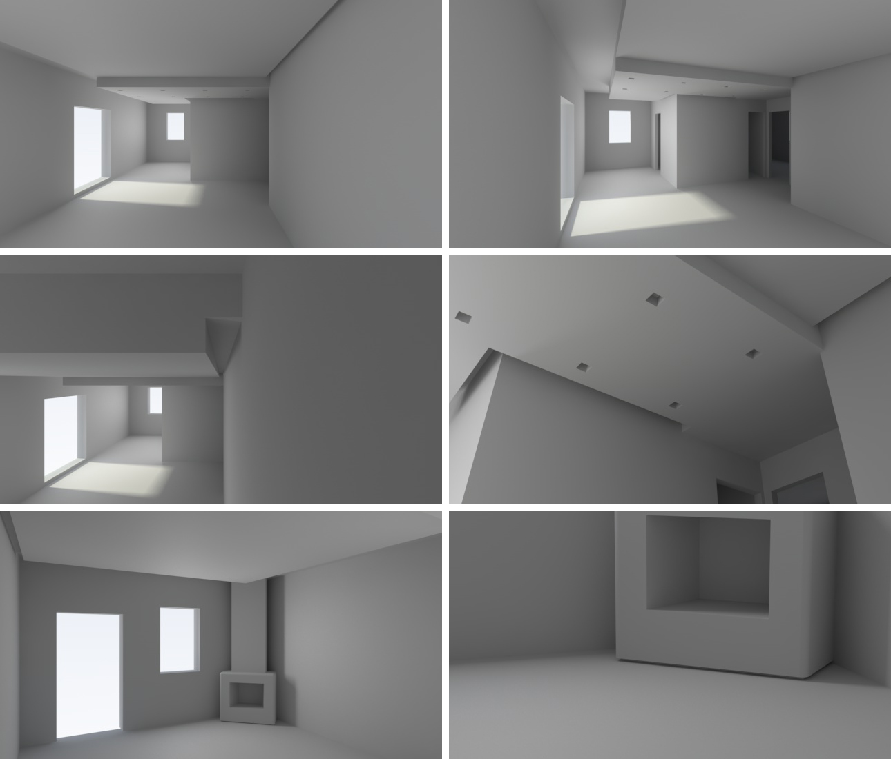

Ciao Fionix ricconi qui ;)
Come promesso ti tengo aggiornato e spero che chiunque altro possa inserirsi nella discussione perché comunque siamo sempre agli inizi.
Innanzi tutto volevo dirti che ho cestinato la "catatonicità" in cui ero sprofondato causa diversi pensieri in parte legati anche al matrimonio (belli ma impegnativi).
Ho resettato e mi son detto: OK i consigli di Fionix (e chiunque altro) ma perché non rispolverare la splendida guida che ho acquistato al tempo della release 11 di Cinema?
Ebbene dopo 10 minuti di improperi, giusto per non esagerare e cadere in depressione :nono, ho rispolverato la suddetta guida "et voilà": ancora sono al 50% degli steps ma il risultato credo sia molto promettente.
"da manuale" non è presunzione, intendo proprio che ho seguito il manuale acquistato proprio qui su C4DZONE :)
L'unica cosa, ma continuerò con le fasi di illuminazione e vedrò cosa succederà, è sempre quella fastidiosa ombra attorno all'uscio della porta-finestra a sinistra.
"Da manuale C4DZONE" ho fatto combaciare la misura della luce Area a pelo con l'apertura Booleana e l'ho posiziona metà dell'uscio (sempre da manuale).
Arcano... staremo a vedere :mrgreen:
gerod
Posts: 462
Joined: Sun May 18, 2008 12:49 am
Re: Nido d'amore. Villetta work in progress.
Post by gerod »
Ri-eccomi e ri-ciao a tutti

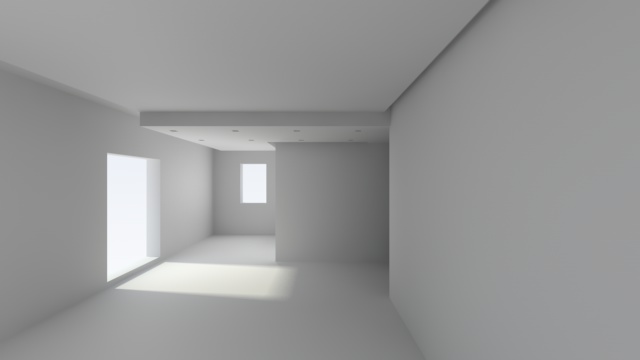

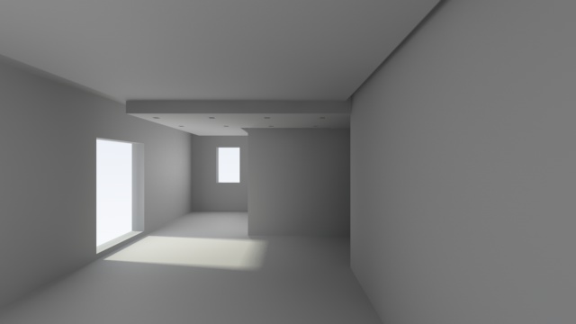

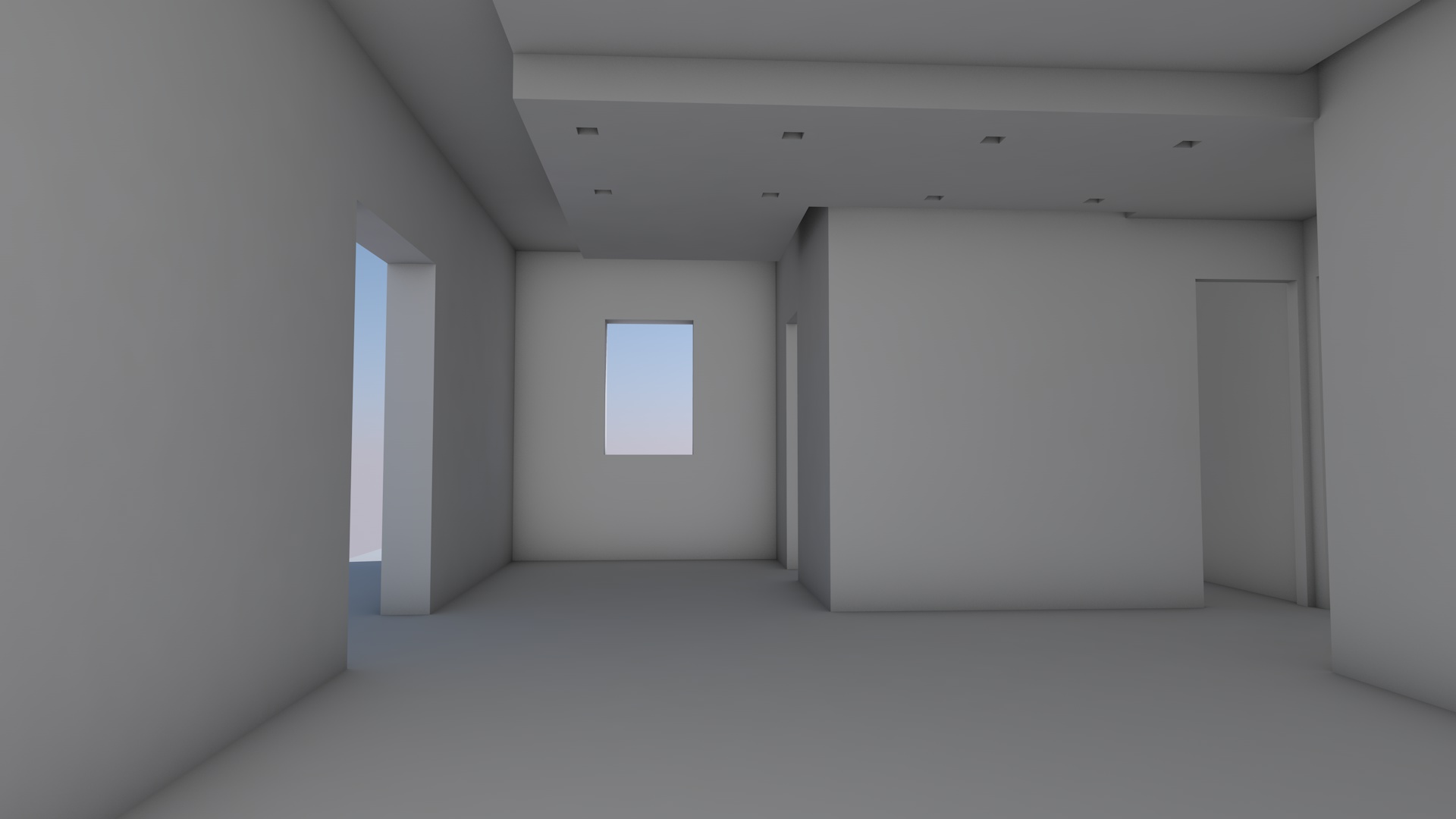

Ecco i nuovi render, grezzi senza materiali, del mio "open space".
Finalmente le macchie sembrerebbero essere scomparse ;) .

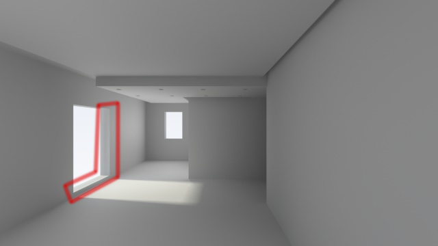

Purtroppo, lasciando la posizione delle luci Area a metà dell'uscio dove andrebbero montati i telai, come suggerito dalla guida del C4DZONE in un esempio di illuminazione di interno con IG, l'ombra a giro della luce Area rimane.
Per farla sparire debbo spostare la suddetta luce o a livello della parete interna o, MEGLIO, un peletto più avanti ovvero più avanti del muro.
Ora leggendo la Guida e mettendo a confronto le tecniche di illuminazione senza e con IG, nel primo caso è chiaramente specificato di posizionare la luce Area a filo di parete interna, nel secondo caso, ovvero con IG, a me sembra di capire che posso posizionarla a metà dell'ingresso della finestra tranne se non è presente la geometria di un infisso. In questo caso consiglia di posizionare la luce un po' più avanti per evitare che le impercettibili ombre create da parti piccole dell'infisso aumentino i tempi di calcolo senza un vantaggio logico.
Si capisce comunque come andrebbe risolto il problema e lo posto di seguito
ma la mia perplessità ora è più una curiosità:
è questa la procedura corretta o nel caso in cui mi "ostinassi" a lasciare la luce all'interno del muro esiste un altro modo per bypassare questo... "BUG"?
Io comunque vado avanti e vi chiedo. Cosa dovrei fare adesso? Debbo aumentare l'illuminazione e poi passare ai materiali?
O debbo pensare ad altro a cui non sto pensando?

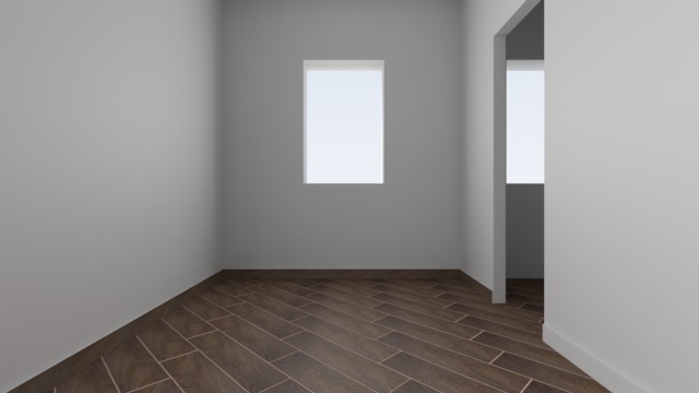

Ok raga nell'attesa di una anima pia :lol:
Posto un render con pavimentazione certamente da sistemare non solo per resa ma anche nei singoli listelli di gres che credo vadano qua e la ruotati nella texture per cercare di ottenere una distribuzione più casuale.
Ma non è per il pavimento che posto questa immagine bensì per lo zoccoletto.
Vorrei che lo zoccoletto avesse una resa tipo questa seconda immagine
Ho provato con i parametri del materiale Lunghezza U e V ma sto trovando difficoltà anche perché in preview le texture della scena si vedono a bassa risoluzione e ad ogni prova devo renderizzare.
Una dritta per ottimizzare i miei tempi? :-((
Se può servire lo zoccoletto è realizzato con oggetto Sweep NURBS poi reso modificabile per poter assegnare il materiale solo alle facce frontali ;)
