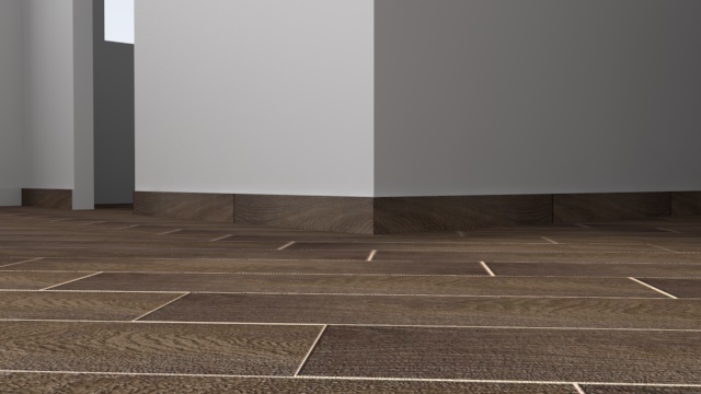

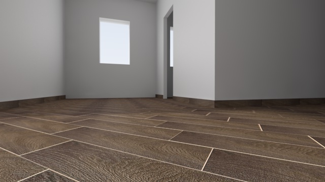

Dopo non poca fatica penso di aver migliorato "la questione battiscopa" ;) Ecco 2 render:
A me l'unica procedura che ha dato frutti è stato il comando "Applica a regione".
Personalmente, a meno che non si tratti di una mia errata convinzione, lo trovo fastidiosamente laborioso perché mi constringe ad andare in una delle proiezioni "non prospettiche" per selezionare la regione corretta che ho dovuto individuare inserendo un cubo a misura a partire dal punto estremo di ogni rettilineo.
Secondo me una metodologia basata su coordinate e ridimensionamento della texture attraverso inserimento di valori numerici in appositi campi, sarebbe stata più pratica, veloce e comoda.
Non vi nego che spero di aver detto una corbelleria e che una strategia del genere ci sia e sia solo io a sconoscerla :lol:
Come scritto in precedenza avrei desiderio che qualcuno, che con C4D "ci mangia", mi confermasse la bontà della mia procedura o meglio una più corretta "da guru C4D" :?:
UNA SECONDA COSA :P . Qualcuno "specializzato o appassionato :?: " di materiali in Cinema può darmi una dritta su come migliorare la resa del pavimento magari intervenendo su canali appositi e, prossimo passo, di un effetto pittura per pareti? ;)

Riguardo al materiale del pavimento, utilizzare textures differenti per ogni listello farebbe MOOOLTA differenza, anche se mi rendo conto sia forse eccessivo.
Potresti cmq texturizzare 3,4 listelli diversamente l'uno dall'altro e clonare degli interi 'gruppi' -con variazioni al loro interno- piuttosto che dei singoli identici listelli.
