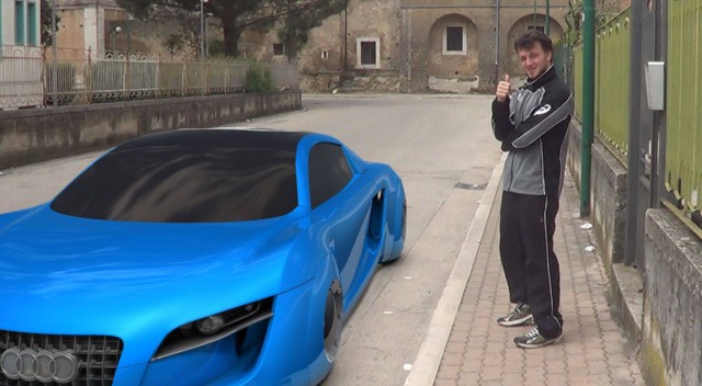

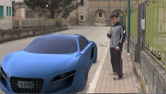

ragazzi cosa posso fare per rendere piu reale questo compositing ?
ho inserito un cielo fisco
poi un cielo con un hdri
ho aggiustato un po il colore in after effects
ma nn ancora ci siamo mi pare ,anche perchè l ambiente tenta ad essere sul giallo
infatti ho aggiunto un po di giallo alla macchina pero non so ditemi voi
purtroppo è tutto errato, partendo dal fatto che è scontornata male, mancano totalmente le cromature dei metalli e le riflessioni, le ombre sono sbagliate.
Se noti la tua ombra punta verso destra, quella della macchina ha solo l'AO, le cromature di logo, mascherina, fanali ecc. sono inesistenti, come le riflessioni non ci sono sulla macchina, in quella posizione si dovrebbe vedere anche il tuo di riflesso.
sui colori, la macchina è troppo satura per la foto.
