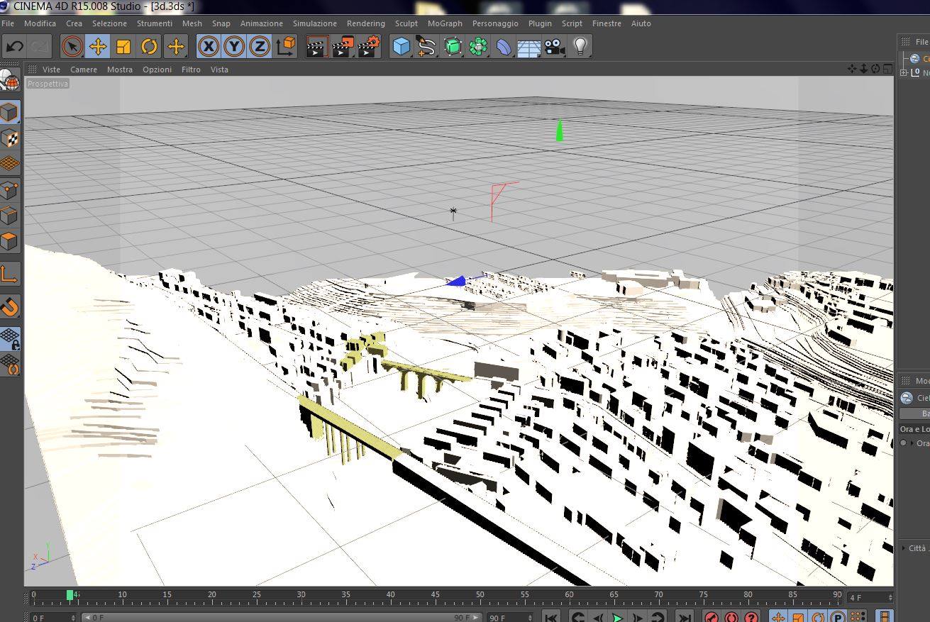

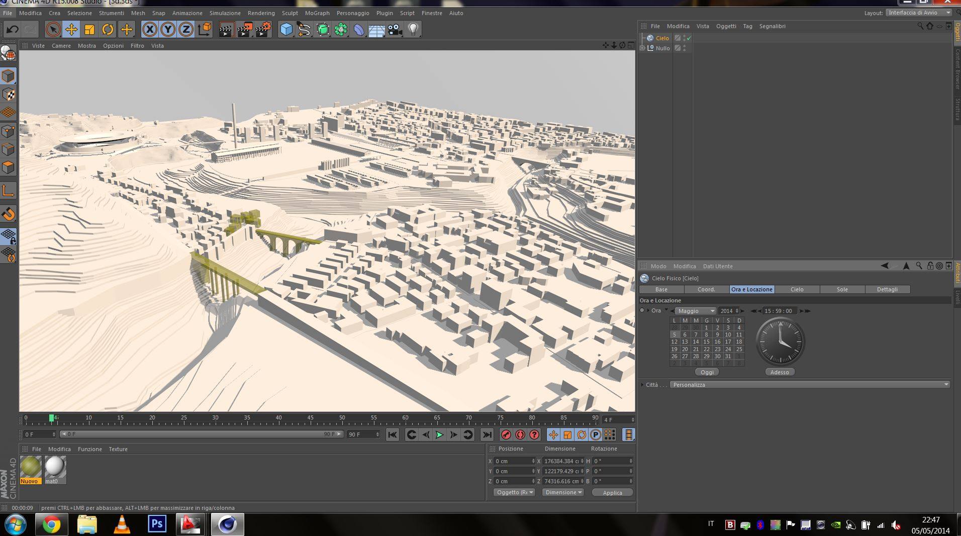

Salve a tutti, la mia ragazza sta lavorando su un file e ha questo problema. Quando fa lo zoom indietro riesce a vedere solamente un pezzo di tutto il 3d, mentre quando ingrandisce "recupera" i pezzi che non si vedevano. Allego due immagini per spiegarmi meglio. La prima è sul file di lavoro, l'altra è quella renderizzata. Grazie a quanti possono aiutarci!
Ho pensato che poteva essere un qualche conflitto di driver (ha un Dell m4800 con scheda grafica quadro k1100m), in particolare di OpenGL, perchè se disattivato gli fa vedere il resto del 3d, ma non ci si può lavorare perchè va a scatti, mentre se attivato ne vede solo una metà.

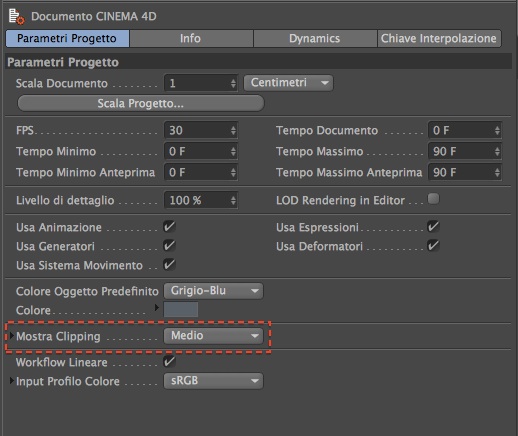

Ciao, il problema dipende esclusivamente dalla scala in cui ha lavorato... probabilmente troppo piccola/grande..
Puoi risolvere modificando le impostazioni di Clipping passando da medio a piccolo o addirittura enorme..
fai diverse prove
Il menu è raggiungibile da modifica-> parametri di progetto
