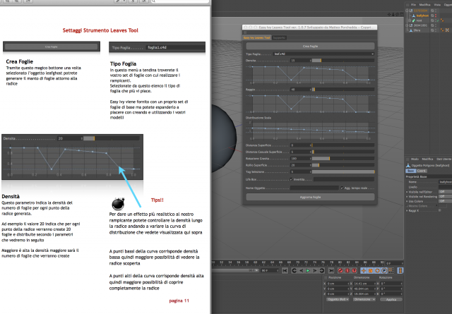

Problema n° 1 non mi fa scegliere il tipo di foglia ma mi compare solo leaf.c4d
Posts: 10601
Re: Easy Ivy
eh giusto cosi', c'e' una foglia o un fiore solo, e' il materiale che modifica il disegno della foglia :)
Dai l'invio che e' gia tutto presettato a meraviglia :)
Poi costruisci il materiale e gle lo butti sopra alle foglie......
