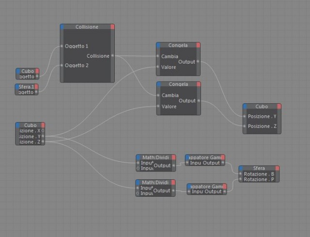

abe3d
Posts: 1155
Re: Limiti di movimenti
Post by abe3d »

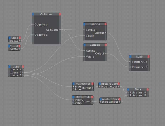

Ciao, ho dato uno sguardo al tuo file, sinceramente non ho capito cosa cerchi di fare e tanto meno per cosa ti serve questo specifico sistema, comunque, ti ho fatto un esempio di una possibile soluzione usando un nodo collider e due nodi congela ( uno per asse).
Di fatto, il sistema funziona, ma come potrai capire da te, soffre di due problemi intrinsechi, uno dovuto alla velocità di movimento ( se sposti gli assi troppo velocemente, cinema fa fuori passo e non "percepisce" la collisione) e l'altro dovuto alle priorità dell'espressione ( il calcolo viene eseguito sempre sullo stesso oggetto, in questo caso il cubo ).
prova a vedere se era quello che volevi ottenere, ricordandoti di spostare gli assi del cubo con una certa calma...
Gianluca
prova mod.rar
(926.29 KiB) Downloaded 98 times

Abe......... SEMBRA PROPRIO LUI!!!! MITICO!!!
E quando ci arrivavo :lol:
Lo passo nel mio file e ti faccio sapere come è andata, ma sono incredibilmente confidente ;)
