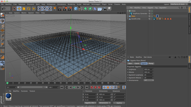

In questi giorni sto cercando di capire il funzionamento delle proxy di vray, diciamo che il procedimento di utilizzo generale l'ho capito, il problema sorge al momento dell'utilizzo dello strumento Clona. Praticamente quando inserisco l'oggetto( nel mio caso un tassello d'erba) all'interno del clona, questo non si limita a distribuirlo solo all'interno del piano designato ma lo estende anche all'esterno dello stesso. Per rendere più chiaro il problema allego uno screen.
Come faccio per limitare l'area di clonazione al solo piano scelto?

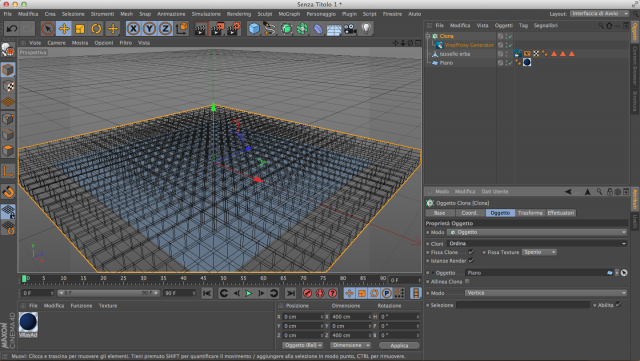

Come hai settato il clona? Una schermata!?

Ecco lo screen

Probabilmente hai l'asse del tassello originale spostato e sborda.
Oltre a questo, o usi il proxy o il cloner.
1- Parti dal tuo tassello
2- dividi il piano in modo regolare e a quadratoni circa grandi quanto il tassello
3- cloni settando il cento del poligono
