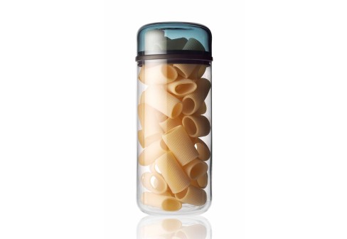

Ciao a tutti, volevo modellare una contenitore di plastica con della pasta dentro.
Per creare la pasta all'interno, inizialmente pensavo di utilizzare semplici istanze, questo perchè non ho proprio idea di come ricreare la loro disposizione casuale dato un limite di spazio ( il contenitore ), utilizzando sistemi più rapidi.
Qualcuno sa darmi un'idea alternativa? Grazie mille in anticipo :)
