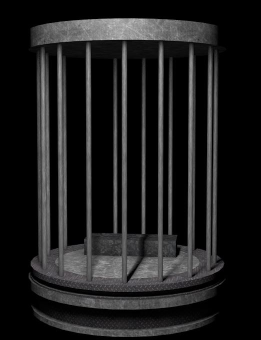

salve a tutti
sto preparando un cortometraggio che parla su per giu ,di quanto siamo in trappola dallo stato e tutti i potenti che ci costringono a fare i loro schiavi.
cosi in una di queste scene ,c'è una parte dove io sono chiuso in una gabbia seduto sul quel cubo, e la gabbia è questa
fatta con cinema 4d...
adesso avrei qualche domanda da farvi , siccome questa gabbia oscilla a destra e a sinistra
appesa ad una catena parecchio lunga ma che non si vede la fine ,perchè non ci interessa ,
quindi vorrei sapere come far oscillare questa gabbia che quindi si inclina data l oscillazione
quindi riepilogando , abbiamo una catena a cui è appesa questa cabbia è la catena oscilla a destra e a sinistra facendo muovere anche la gabbia ovviamente
come potrei fare questo loop

vedete quello è punto dove si agganciano e dove la catena fa muovere la gabbia
ho messo tutta la gabbia in un gruppo e la catena a se

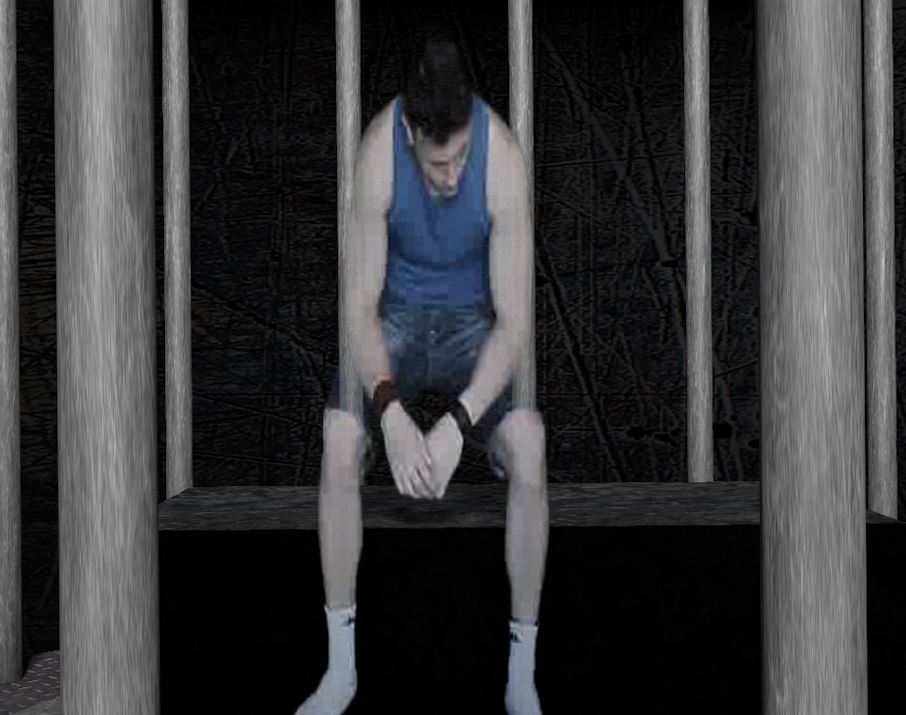

allor aho attivato il canale alpha .cioè ho messo prima nel canale colore il video e poi il video nel canale alpha pero si vede male guardate stesso voi , c'è qualcosa che non va
GionniFara
Posts: 748
Joined: Sun Feb 06, 2011 9:48 pm
Re: la nostra prigione
Post by GionniFara »
ragazzi ho risolto , ho sagomato tutto di bianco il mio corpo , e adesso funziona meglio con il canale alpha

pero adesso ce un altro problema e cioè il piano che ho usato per mettere dentro il video di io che sto seduto ,fa ombra sulla roccia su cui sono seduto , ho provato a fare comando compositing e a toglire visto dall ombra , ma rimane lo stesso
GionniFara
Posts: 748
ho risolto anche questo
dovevo togliere la spunta a oclusione ambientale nel tag compositing
