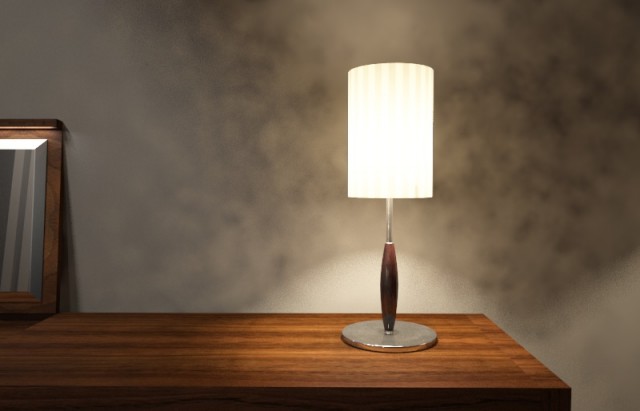

Buongiorno a tutti,
un altro giorno di lavoro con VRay e un altro giorno di ... problemi.
Perché, secondo voi, mi viene fuori questo???
Vi scrivo le impostazioni che ho messo:
Materiale 2sided: front material - materiale opaco con motivo a strisce verticali con leggero blur
back material - luminanza semplice.
Impostazioni VRay sparse (per non scrivere un poema):
G.I. con Min -3 Max -1 con 1000 come Subdivision
Tutto il resto default.
Si risolve tutto aumentando le subdivision? Ho provato anche con 5000 come dato, ma ... i pallini luminosi sono ancora più definiti. Altrimenti dovrei cancellare il 2SidedMaterial, ma con cosa lo sostituisco per imitare bene una lampada?
Aiutatemi! GRAZIE!!!
Piero.
Lampada LINE con problema di ... DOTS

in teoria non dovresti illuminare proprio con il 2side.. dovresti usarlo per simulare una superficie traslucida tipo appunto il paralume, ma poi dovresti usare una vera luce all'interno della lampada per illuminare. Considera poi che meno fonti luminose ci sono nella scena e più fatica farà la GI a raggiungere tutte le superfici in maniera uniforme..devi aiutarla un po' se vuoi evitare le macchie o di dover alzare i valori spropositatamente (5000 di LC sono una pazzia).

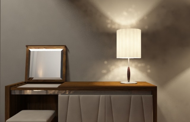

Allego un'altra foto, peggiore in quanto la qualità è ... migliore.
Pallini maledetti! Guardate che schifo!
Altri consigli?
Pallini.
Pallini.

No intendevo che nel 2side sarebbe meglio non metterci materiali con luminanza, non deve essere quello il corpo illuminante.

Va bene, ora provo a togliere quel cavolo di luminanza interna.

piero.varotto wrote:ma con cosa lo sostituisco per imitare bene una lampada?
Io partirei da qui.
Traslucentezza + oggetto illuminante (sfera)
Poi dipende dalla scena.

Nulla da fare.
Ho capito che il 2Sided non è proprio per le lampade, ma piuttosto per lanterne e luci molto soft.
Non so, eppure sono bravo a capire in fretta... Le ho provate tutte e alla fine... Luminosity layer e BASTA.
Vado avanti così. Grazie a tutti per le risposte! Quando avrò più tempo ci tornerò sopra.

Questa secondo me è una questione di Caustiche spegnile se sono su ON, oppure prova a togliere la spunta da Refractive sotto GI>GI Caustics!
