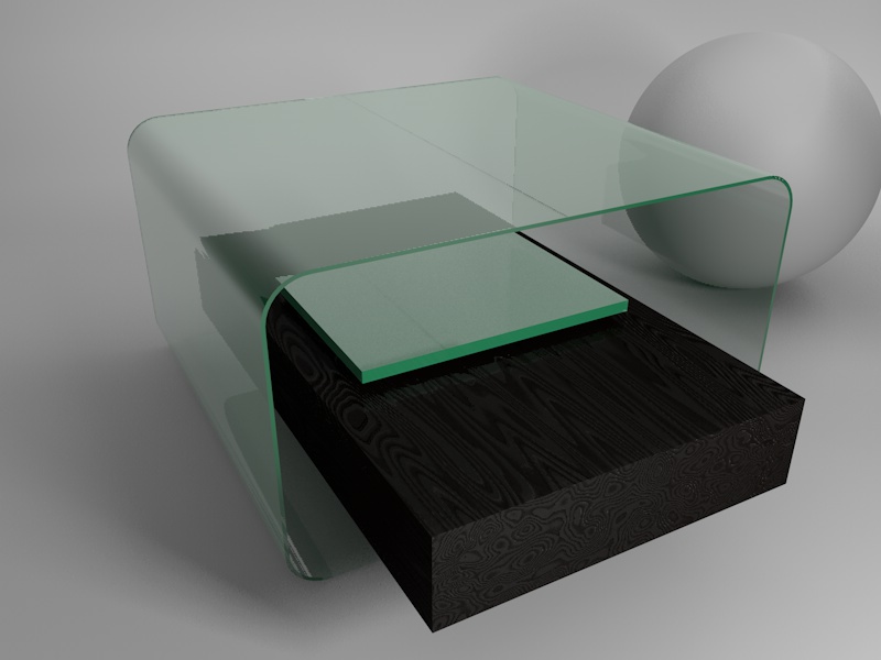

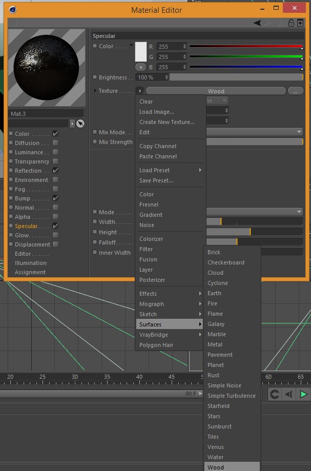

allora...il risultato è migliorabile sicuramente. come gia detto fa tanto anche la luce
ti posto i canali che faccio prima:
colore:
riflessione:
bump:
specular:
nel canale illuminazione anziche blinn ho messo phong

Seguendo le tue indicazioni ho raggiunto questo risultato che debbo dire non mi dispiace
Il colore posso sempre sistemarlo in un secondo tempo per avvicinarmi un po' di più alla foto (che credo sia pure un render!)
Ora procedo con la parte in legno Wengè. A proposito non è che mi presteresti la tua TEXTURE?
Io ne go fatta una alla meno peggio recuperando una immagine da Internet ma non è il massimo.
La tua mia sembra eccellente :-((
Poi ti prego di non scappare perché volevo approfittare della tua gentilezza per risolvere un'atra questione spinosa: la tenda che vedi nel rendering a seguire:
Ho seguito passo passo una video-pillola comprata nello Shop ma il risultato non mi soddisfa. Quello che segue è decisamente meglio
Il profilo che ho estruso è addirittura meno fitto come puoi notare dall'immagine però ottengo delle ombre che non mi danno una bella sensazione.
La tenda sembra più stropicciata di quello che dovrebbe essere. Ho il sospetto che sia l'ambiente ad interferire ma non capisco come.
Puoi darmi qualche dritta? Se ti serve la scena tolgo la texture e ti posto il file :-((

ma io non ho usato una texture...come ti ho detto ho usato uno shader nativo di cinema :)
per questo poi ti ho fatto gli screen dei vari settaggi.

allora...suppongo che tu lo shader backlight nel canale luminanza l'abbia messo già.
se ho capito bene hai estruso una spline...hai aumentato le suddivisioni dell'oggetto "estrudi"?

dovrebbe esserci lo shader wood...ma anziché scrivere qua facevi prima a controllare 8-) ...deheheh
non vorrei dire una c....a, ma in genere dovrebbero essere le suddivisioni, perché non so a cosa si riferiscano le iso suddivisioni, al massimo cerca sul manuale
inoltre...noto che il risultato dipende anche dall'intensità della luce...e quindi potresti regolare le bruciature all'interno del pannello backlight, diminuendo la quantità di luce...devi fare una prova di combinazioni

Per il legno ho visto lo shaker ma non è uguale al tuo come trama di legno. La venatura è concentrica. Inoltre, aihme :( , dal momento che tu avrai senz'altro una versione più recente rispetto alla mia R12, io non posso inserire ne immagini nel canale Speculare ne attivare Usa rilievo nel canale Riflessione e ovunque tu l'abbia attivato :(
Questo è il mio risultato attivando ciò che si poteva :?
Ho usato a istinto una proiezione Cubica per la texture. Ho fatto bene o ne hai una più opportuna da consigliarmi?
Ho forse pensi che dovrei adattare diverse texture faccia per faccia alla mesh in legno?
La superficie superiore non si nota granché ma come hai premesso tu sarà sicuramente colpa di come ho sistemato le luci, giusto? Ora ne inserisco una di prova solo per schiarita ;)

rispondendo in ordine:
non è mi fai vedere i vari canali che hai tu? almeno per rinfrescarmi la memoria
si, la proiezione cubica va bene, avendo un parallelepipedo.
per la text concentrica...hai provato a ruotare la mappatura?
come alternativa puoi anche assegnare ad ogni facci il materiale e poi ruotare la mappa a piacimento.
le luci fanno il loro lavoro...se vedi nella prima immagine che hai postato, la luce è dietro all'oggetto
