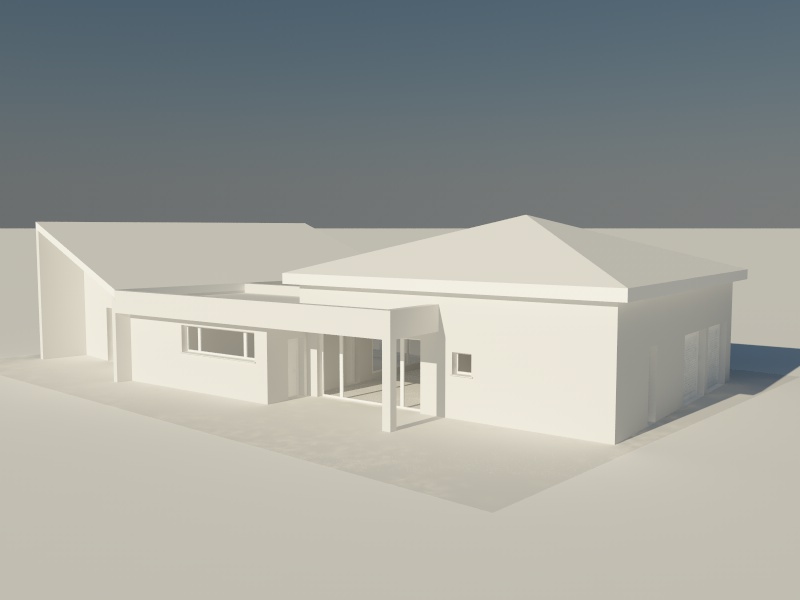

mi sembra tutto ok, forse mi ingannano un po i colori....mi provi a fare un rendering togliendo tutti i materiali? perche' generalmente prima di passare ai materiali conviene illuminare la scena senza materiali, quindi tutto bianco, perche' tra rossi e colori sparati non ti rendi conto bene bene ;)

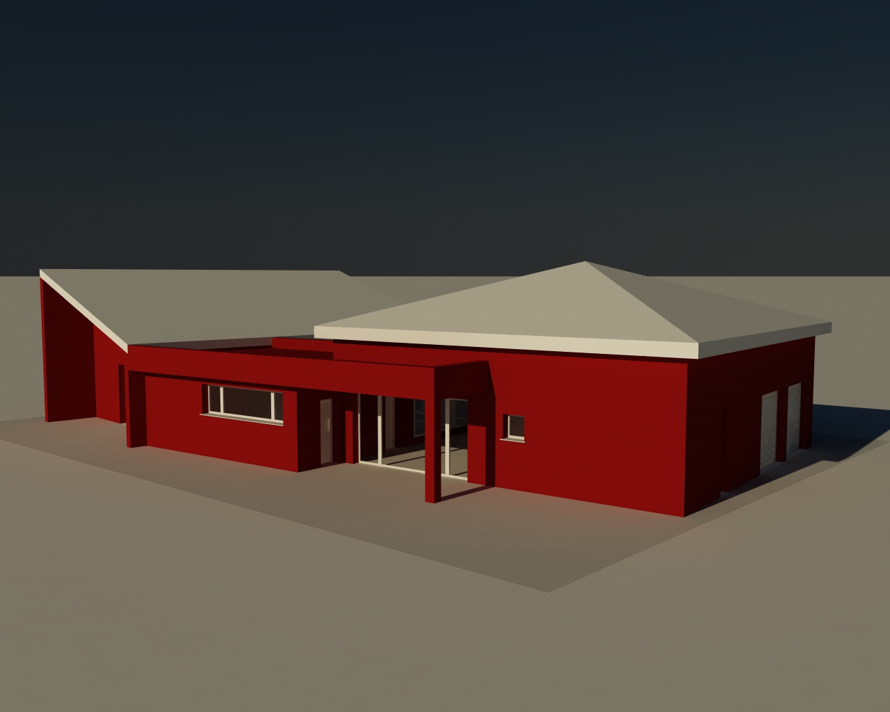

masterzone wrote:mi sembra tutto ok, forse mi ingannano un po i colori....mi provi a fare un rendering togliendo tutti i materiali? perche' generalmente prima di passare ai materiali conviene illuminare la scena senza materiali, quindi tutto bianco, perche' tra rossi e colori sparati non ti rendi conto bene bene ;)
eccolo (quello sotto) e poi ho provato a cancellare la vray camera (sopra) ed è tutto un'altra cosa ed infine ho provato a creare i materiali da 0 senza fidarmi del pulgin che converte i materiali ed ora il rosso mi soddisfa

Posts: 10588
Re: illuminazione solare
Ecco! L'ultima immagine quella bianca volevo che venisse così.
Parti da quella è Inizia a mettere i materiali :)

ti ringrazio veramente di tutto per avermi insegnato a impostare la luce solare, probabilmente sono stato frettoloso ed ho inserito i materiali subito, probabilmente ho qualche setteggio impostato male che con la camera di vray mi da dei problemi. grazie ancora ;)
Posts: 10588
Tranqui :) un consiglio se non hai particolari esigenze. Crea una luce solare che arrivi a creare l'ombra sulla facciata, la flashata del sole sulla facciata è terribile. Metti la luce in controluce dietro la casa come inclinazione e magari leggermente di lato.

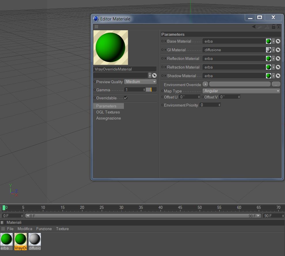

ciao, ti scrivo sempre qua per non aprire altri post, ho settato sempre tutto come mi hai detto tu un questo altro progetto, mi sai dire perchè viene riflesso così tanto il verdre dell'erba pur essendo due materiali opachi, è colpa dell'illuminazione o dei materiali? grazie mille in anticipo

Scusa masterzone, vado contro corrente.
La facciata principale la terrei illuminata, con la luce più o meno perpendicolare (dal lato destro della camera) rispetto alla camera con una inclinazione verso il basso dai 30 ai 45°in modo da far generare ombre al corpo di fabbrica in aggetto. In questo momento hai tutto il tuo edificio in ombra ad eccezione della copertura.

allegro01 wrote:
masterzone wrote:Tranqui :) un consiglio se non hai particolari esigenze. Crea una luce solare che arrivi a creare l'ombra sulla facciata, la flashata del sole sulla facciata è terribile. Metti la luce in controluce dietro la casa come inclinazione e magari leggermente di lato.
ciao, colpa del materiale, usa un override material come da immagine che ti allego.
quindi, crea un materiale verde chiaro grigino e lo usi come parametro di diffusuione della luce.

scusami ma non sono molto esperto mi sai dire dov'è il parametro diffusione luce?
