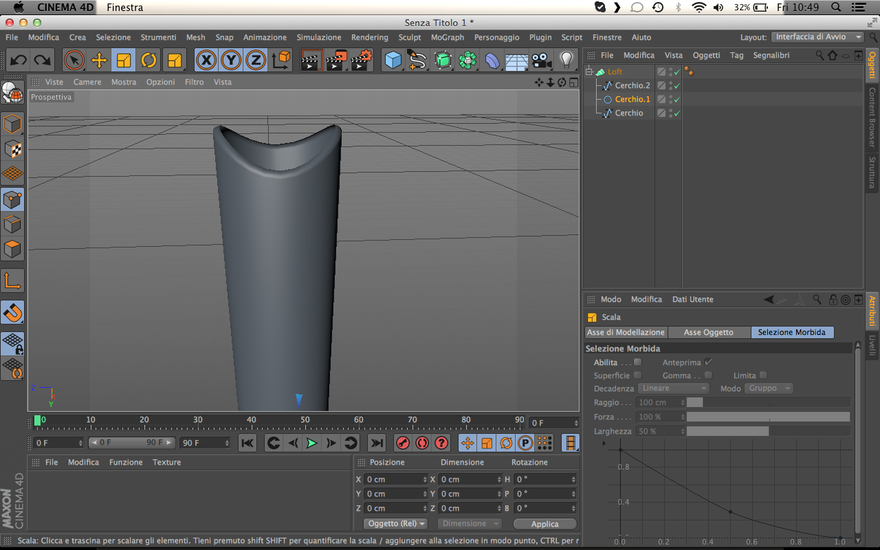

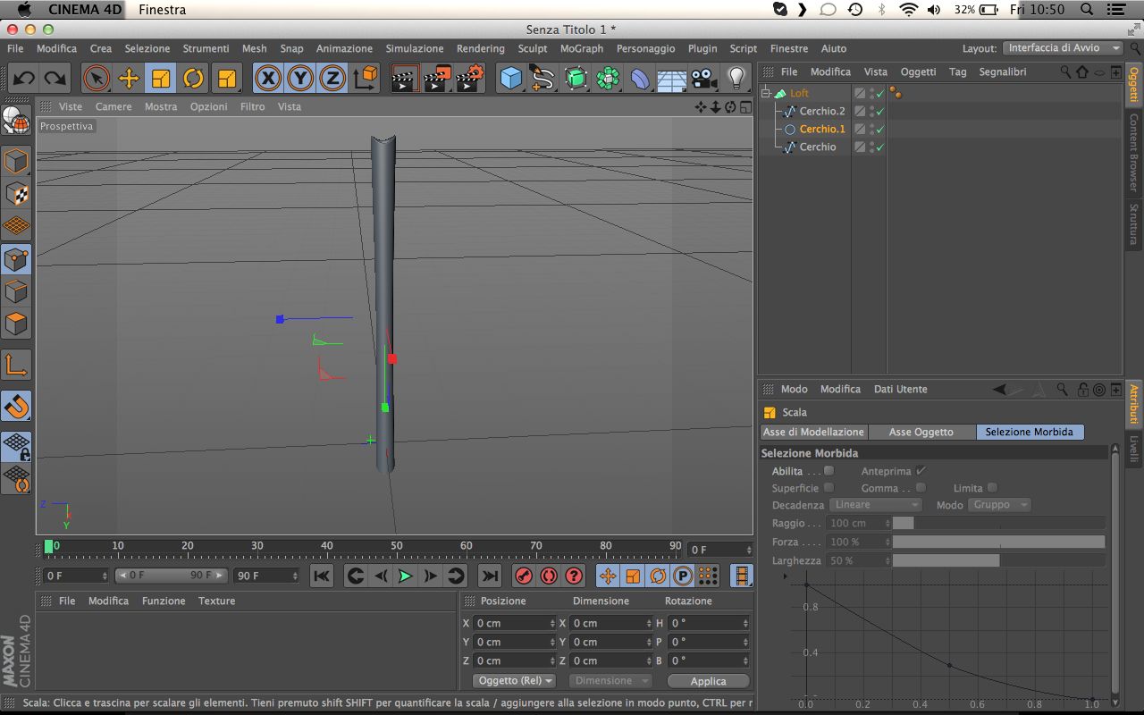

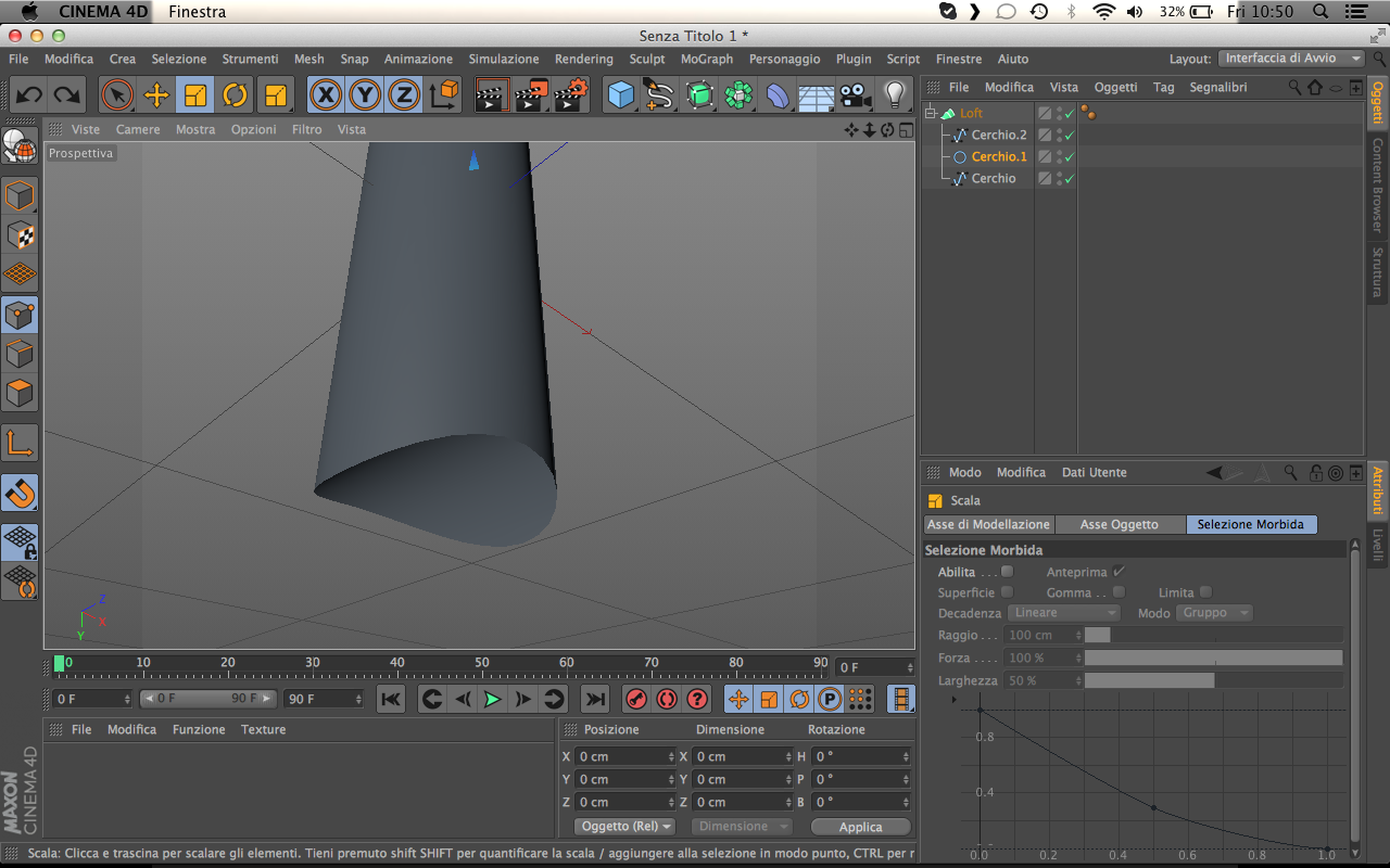

davidecarr
Posts: 508
Joined: Sat May 17, 2008 5:51 pm
Location: carrara
Re: Modellazione bambù (a partire da capsula)
Post by davidecarr »
ci sono modelli free già fatti i n c4d
Ben Jano
Posts: 20
Joined: Sun Dec 08, 2013 10:33 am
Post by Ben Jano »
Già, ma a me serve esattamente come la silhouette nella prima foto.
cappellaiomatto
Posts: 1581
Post by cappellaiomatto »
il principio è sempre lo stesso, usi una spline cerchio e la posizioni sulla bombatura, li la deformi fino ad ottenere l'effetto desiderato
