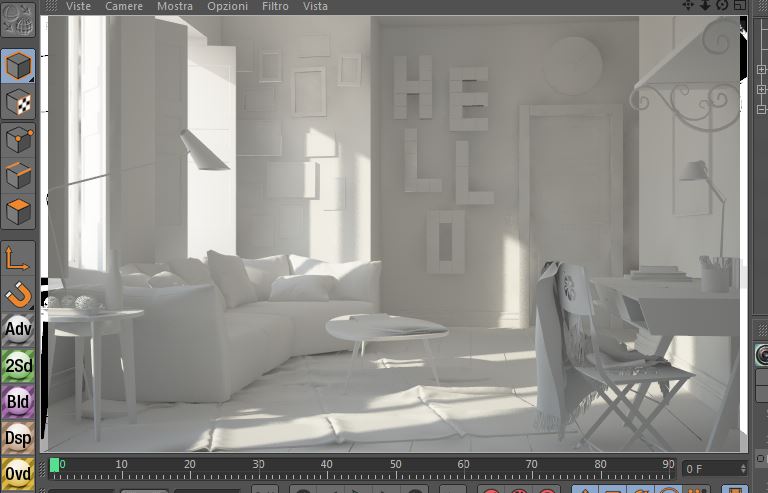

Buondì a tutti. Ho realizzato, dopo ore di fatica e immensa modellazione, questa piccola scenetta in cui mi sono particolarmente impegnato per una mia soddisfazione personale. Premetto che le parti scaricate da internet sono la sedia, il tappeto e...mmh, il divano.
Illuminazione fin'ora con Sky/Sun tutto di default tranne il size multipler portato a 3 e intensity a 2.
Physical Camera con ISO 200, F-Stop 8 e Shutter Speed 200 con WB a Neutral.
Ho usato il preset per la GI chiamato "02_IR-LC_very fast". Ho modificato la gamma a 2.2 e nel pannello environment ho lasciato il colore celestino ma aumentato a 24 il multipler.
Color mapping Exponential.

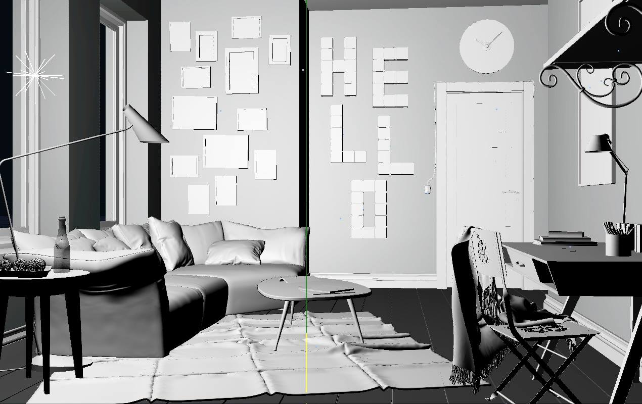

Questo è la scena in ViewPort
Questo è il render
Gradirei critiche costruttive, commenti e aiuti di tutti i tipi, dall'illuminazione alla disposizione degli oggetti. Come posso migliorare la resa del sun e sky??
EDIT: come mai i quadretti e la parola HELLO semprano distaccati dalla parete, non generando ombre di nessun tipo?? Sembrano incollati dopo...

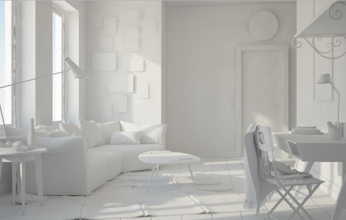

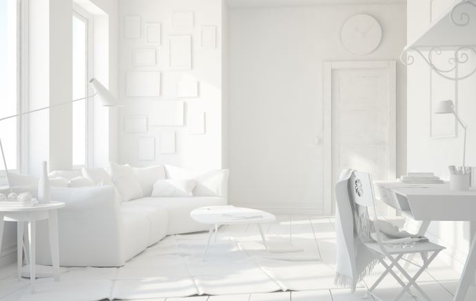

Allora. Questa è l'immagine nelle condizioni dell'illuminazione attuale...Non mi sembra malaccio.
Ho portato lo sky multipler a 650%, contrast correction a 2 (non so a cosa serva ma mi andava di toccare quel parametro :) ),
Ho modificato Intesity for PhCam da 1 a 5. E nella PhCam ho ISO 100, F-Stop 12 e Shutter Speed 200 con WB a Neutral (come prima)...
Questo è il risultato:
Mentre questo è un ritaglio della prova fatta cone le ante delle finestre aperte, dove vengono tutte bruciate. Ho preferito escluderle perchè non mi piaceva molto l'effetto che producevano.
Ritaglio prova con ante finestre.
Come sempre chiedo a voi pareri e consigli per migiorare. Poi potrò procedere con i materiali! (spero!!)
