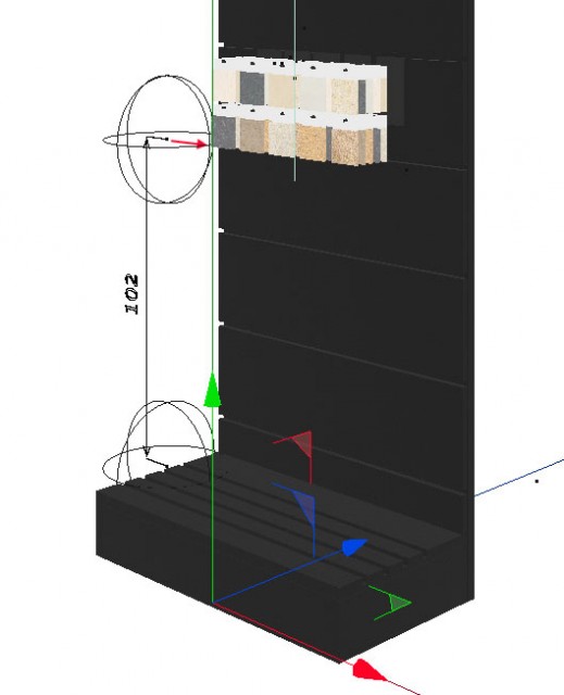

- è possibile spostare lungo gli assi X o Z uno dei punti From o To, mantenendo la quota allineata lungo l'asse Y? (o viceversa) Ho provato ma se li sposto la quota diventa inclinata.

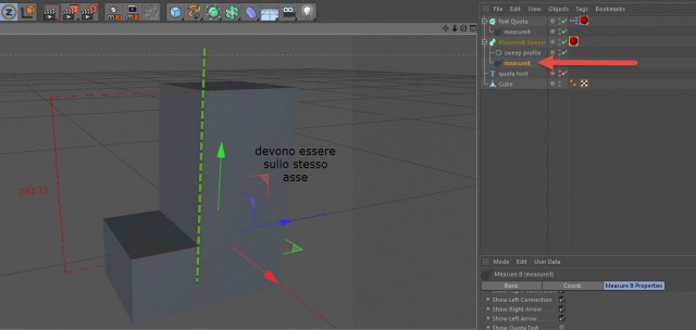

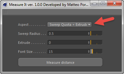

per avere la scritta piena basta che nel wizard selezioni l'opzione sweep + extrude
per fare la quota sfalsata devi avere i due punti sullo stesso asse altrimenti ti cambia giustamente la distanza tra i due punti e ti inclina la quota
ricorda che se dai il comando sweep + extrude puoi andare direttamente a lavorare sul measureit dentro la sweep perchè ho creato uno script xpresso che automaticamente replica le proprietà sull'altro measureit del testo
Purtroppo questo è un problema perché spesso bisogna quotare oggetti che non si trovano sullo stesso asse, ma la quota si deve leggere non inclinata. Basterebbe poter estendere la linea della quota anche oltre il punto From o To non solo in positivo ma anche in negativo (la freccina rossa che ho disegnato nel mio schema).

Trystero wrote: Purtroppo questo è un problema perché spesso bisogna quotare oggetti che non si trovano sullo stesso asse, ma la quota si deve leggere non inclinata. Basterebbe poter estendere la linea della quota anche oltre il punto From o To non solo in positivo ma anche in negativo (la freccina rossa che ho disegnato nel mio schema).
Visto che è una funzione che può essere utile a tutti la posso mettere nella task list degli aggiornamenti ma devi avere pazienza che ovviamente la sviluppi.....non è detto che magari esce in tempi rapidi se è semplice da integrare

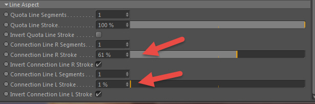

Momentamente se ti accontenti della linea piena laterale (no tratteggio) lo puoi già fare con questa versione usando un barbatrucco
metti i segmenti a 1 e cambi lo stroke in base alla lunghezza che vuoi ottenere
