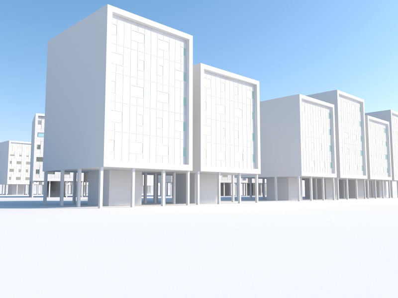

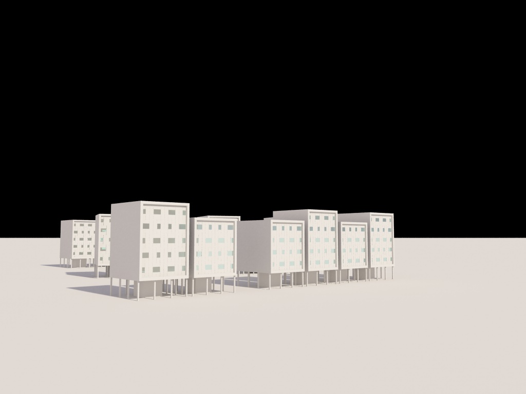

salve a tutti sto provando a settare l'illuminazione esterna ma davvero non riesco... ho provato a seguire anche qualche tutorial...comincio a pensare che il programma mi stia prendendo in giro...
cmq luce infinito con Ph light e hdri + Ph camera iso 200 ss 8
e tutto in sovraesposizione come posso correggere?

Che forza ha l'hdri ? Dacci maggio dettagli..

l'hdri è a 10 il discorso è che lìarea è grande e non so a quanto possano fruttare le influenze sugli edifici...anche se non mi dispiacerebbe qualche riflesso quae la sulle finestre.
a mio parere la scena è sovraesposta oppure molto "gialla" e se correggo con la ph cam diventa tutto scuro/sull'azzurro

allora, prima cosa che ho visto:
-prima di tutto: non stai lavorando con la scala giusta.
se crei un cubo e lasci le misure di default, 200x200x200 cm e lo sposti in parte al modello te ne accorgi subito.
non ti ho modificato la scala nelle mie prove perché non so le misure che dovrebbe avere.
- nel tab del color mapping hai attivo il linear workflow e il gamma è messo a 1.
quindi, o metti il gamma a 2.2 o disattivi il workflow (io metterei il gmma a 2.2)
inoltre, essendo all'esterno, un po' di sovraesposizione su parti chiare ci sarà. puoi risolvede mettendo exponential anziché linear
-nella luce solare, non hai attivato il cielo fisico.
suppongo perché tu voglia usare la dome light per dare le riflessioni.
per vedere l'intensità da dare alla dome light con la hdri, fai prima un render con il solo cielo fisico, poi spegni la luce infinita e attiva solo la dome light.
cambia il valore della dome light finché non è simile come illuminazione (NB, solo quella del cielo intendo adesso).
una volta settata attivi solo il sole come hai fatto in precedenza e attivi anche la dome light.
Ovviamente non ti aspettare un cielo in prospettiva, quello dovrai metterlo in postproduzione tu.
inoltre il size multiplier a 15 secondo me è tantino...un 3-4 dovrebbe bastarti
-inclinazione del sole: troppo elevata....stai su un 40° circa.
io ho fatto una prova veloce (batteria del pc a terra ;) )
ma l'inquadratura finale deve essere quella?
con dome light visibile
con dome light invisibile

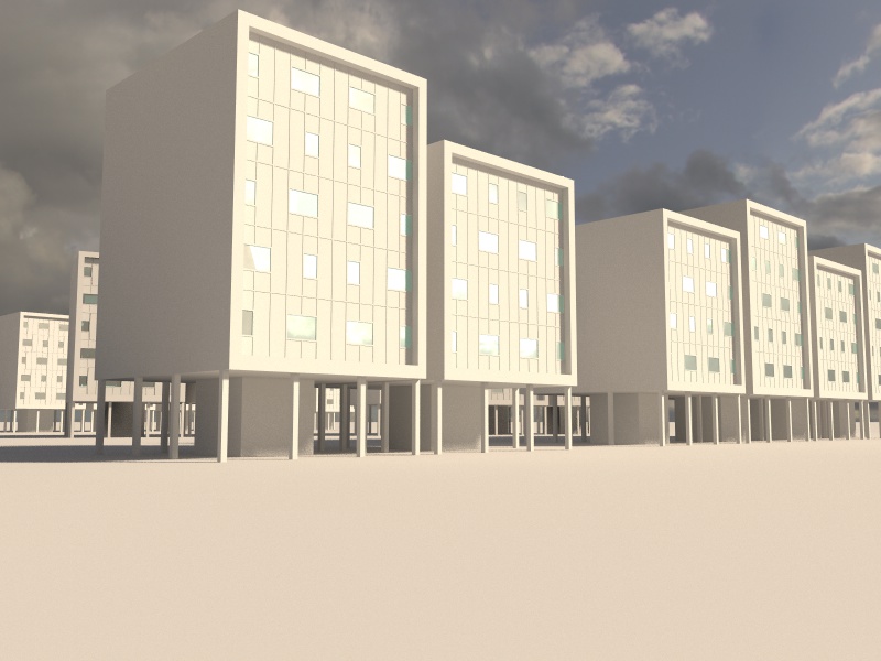

1 - Physical sun + physical sky

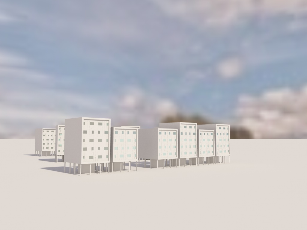

2- dome light + HDRI
ecco...quello che intendevo dire....la HDRI in genere basterebbe per simulare sia il sole che il cielo, quindi devi settare il valore in modo tale che non risulti sovraesposta...
inoltre, la prospettiva non è proprio giusta, quindi è sempre meglio agire in postproduzione per aggiungere il cielo, almeno te lo metti anche come vuoi.

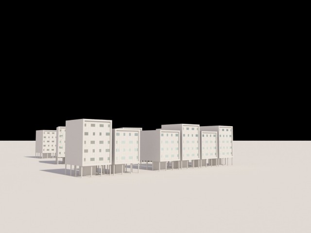

per aiutarti, c4d e vray ti danno la possibilità di salvare il canale alpha, ma per poterlo fare il cielo deve essere sgombero (così mi disse visualtrics) e quindi dovresti mettere la spunta a "invisibile" nel tab della dome light(come nell'immagine a sfondo nero del post precedente)...

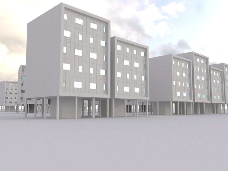

3- HDRI+sun
è un misto...in pratica come stavi facendo tu, disattivi il cielo e lasci il sole e aggiungi la dome light con la mappa HDRI.
ovviamente, l'amount che usi in questo caso è diverso da quello che useresti con la sola dome
come vedi ottieni tre risultati diversi
