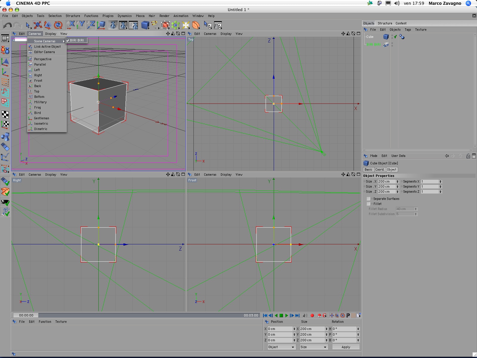

Ma alora vi chiedo un altra cosa, ho fatto un video con una camera che segue un percorso... nello schema quando do il play lei viaggia lungo la Spline... ma se faccio rendering > anteprima. Mi crea un video con immagine statica, in base all'inquadratura della finestra... come faccio a renderizzare dal punto di vista della camera? cosa devo associargli?
pierpaciugo
Posts: 141
Joined: Sun Oct 23, 2005 11:46 am
Post by pierpaciugo »
devi settare la vista ddella finestra in alto a sinistra sulla camera che viaggia lungo la spline.
Inoltre devi assicurarti che tutte le frames del filmato siano renderizzzabili tramite la finestra di settaggio dei render:
OUTPUT - Frames - all frames.
Spero di averti dato le dritte giuste! :D :D
