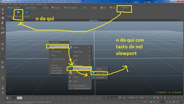

con real flow , da come mi avete spiegato ho capito come utilizzare il real wave e gli schizzi , ma non ho capito come utilizzare la sezione hybrido , cioè foam , splash ecc...

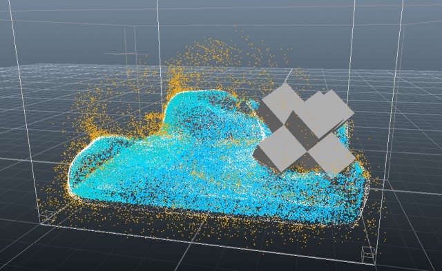

Ti allego una scena di esempio (da simulare).
Blu = fluido<br />Giallo = splash<br />Bianco = foam
Blu = fluido
Giallo = splash
