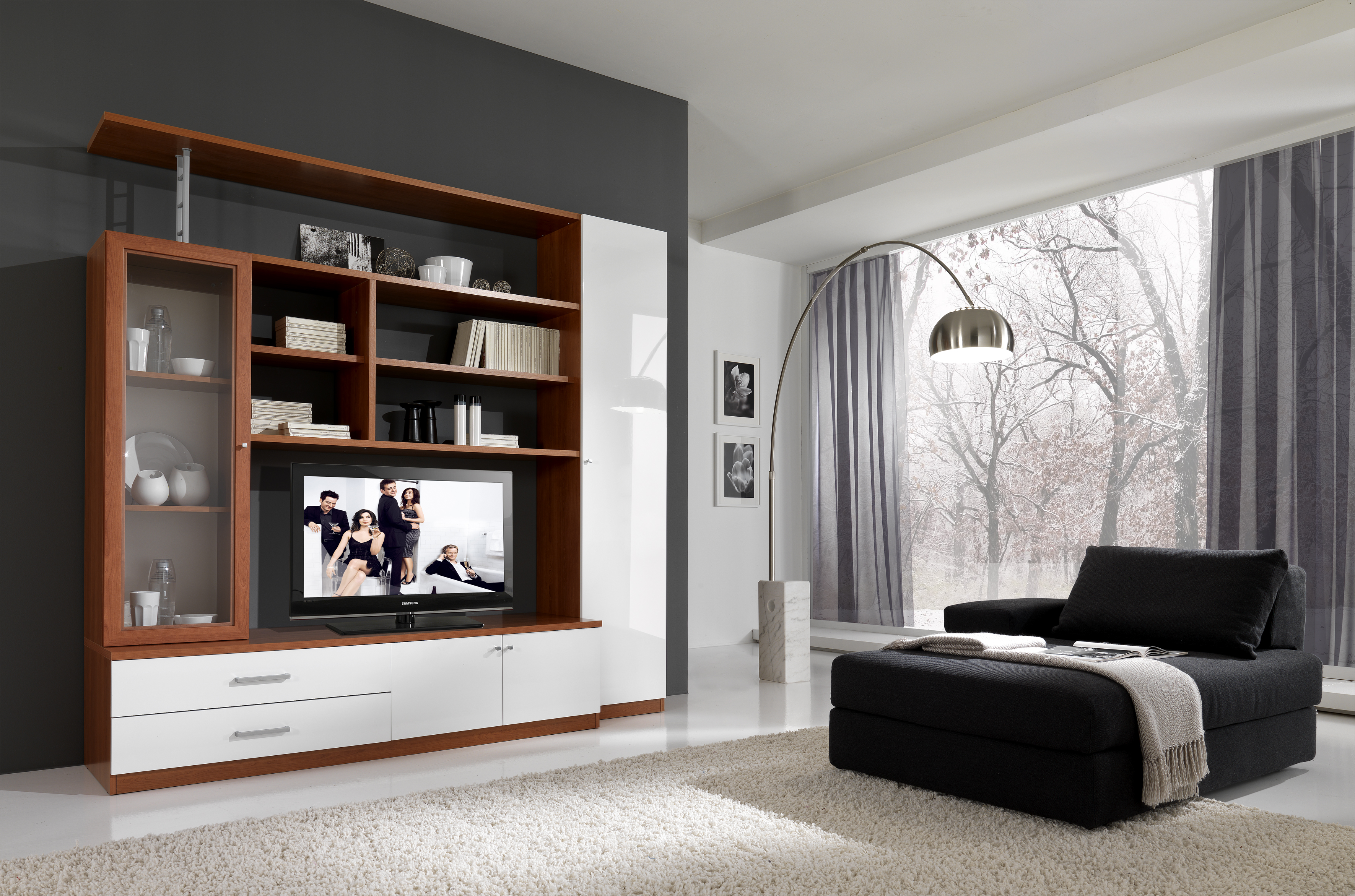

_krone_ wrote:dovresti postare degli esempi, altrimenti é impossibile dare un giudizio.
due esempi presi a caso dal web.
Come si può vedere sopra alla finestra, nel soffitto, in uno si vede una "palla bianca" e nell'altro no.

il secondo guardandolo bene mi sembra un misto di fotoritocco su immagine vera...stavo guardando il soffitto e ci sono delle parti che lo rendono molto vero...non mi pare totalmente un rendering il secondo... :)

secondo me l´errore piú comune é quello di utilizzare luci area sulle finestre come light-portal.

Secondo me la "palla di luce" sul soffitto a cui ti riferisci è data dalla decadenza delle luci area, l'ho notata anch'io diverse volte.
Ho notato che diminuendo la "sfera" della luce area che controlla la decadenza il soffitto e quindi tutte le parti vicine alla luce risultano meno bruciate. Poi ovviamente ci sono altre cose che entrano in gioco, tipo il color mapping, la camera ecc.

Concordo che devi fare chiarezza dentro di te... :D
l'immagine può essere più o meno contrastata, più o meno illuminata, più o meno satura...etc... ma non dovrebbe avere il nero sopra una certa intensità e nemmeno il bianco bucato..
hai postato immagini da catalogo, che in linea di massima sono estremamente bilanciate, salvo pochi casi di produttori che scelgono di creare immagini d'effetto a discapito a volte del prodotto.
Oltre questo, che è un argomento su cui poi ognuno potrebbe avere una propria visione, quello che secondo me dovresti fare, non è ascoltare il mio parere, quello di krone, quello di autm, o chiunque altro...o meglio, ascolta tutti, ma fai quello che vuoi tu! Ci devi mettere del tuo, altrimenti è una copia, magari anche sbagliata, di quello che ti ha detto qualcunaltro..
invece cerca di capire al meglio lo strumento, poi dopo sta al tuo buon gusto e a tutta una serie di elementi che ti fanno arrivare al risultato migliore
