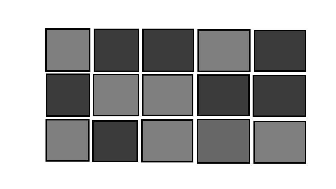

ho appena finito il primo video da caricare su un market
e adesso vorrei cominciare il secondo è mi è venuta una idea
vorrei realizzare tanti cubi distanziati di poco l uno dall altro e che si spostano in avanti ,o meglio fanno uno scatto in avanti e poi ritornano al loro posto
guarda la foto i cubi sono grigi alcuni piu chiari alcuni piu scuri....
non so se avete capito quando dico che devono battere in avanti i cubi cioè spostarsi in avanti di un battito per poi ritornare al punto di partenza
quindi vorrei sapere
1 come posso schierare tutti questi cubi formando un muro composto da esse , e che sono distanziati di poco
2 e cosa piu importante voglio darci un movimento in avanti per tutte ,però in maniera casuale , forse devo ricorrere a x pressso ?

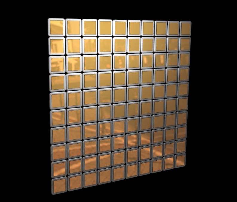

ho preso 2 materiali dalla libreria , e ho inserito come cornice un metallo e come interno una spece di oro , è buono l effetto,
però io volevo dargli colori differenti a ogni quadrato..devo rendere modificabbile lo strumento schiera e poi assegnare a uno ad uno diversi colori ?

per quanto riguarda la sistemazione e l'animazione dei cubi ti consiglio di usare Mograph.
Per l'assegnazione di materiali diversi puoi usare il multishader di Mograph... dai un'occhiata qui:
http://www.c4dzone.com/it/forum/viewtop ... or#p171994

quando vado ad inserire il multishader nel canale colore, dopo lui mi chiede di inserire tutte le immagini che vuoi dare a random all oggetto clona , però io non ho delle immagini , io ho dei materiali da dare a piu oggetti ....capisci cosa voglio dire ?
cioè lui mi dice di inserire delle immagini per applicare il multishader , ma io non devo applicare immagini ma materiali.
Re: muro di cubi che si anima
Se invece vuoi utilizzare materiali completamente diversi dovrai usare più cubi (uno per ogni materiale diverso) come figli dell'oggetto clone, ad ognuno del quale assegnerai un materiale diverso.
Nell'oggetto clone in modalità Schiera, imposterai la modalità di distribuzione (voce Cloni) su Casuale... in questo modo i vari cubi verranno disposti a schiera ma in modalità casuale (ed essendo i cubi uguali, l'unica cosa che vedrai variare sarà il materiale assegnato).
