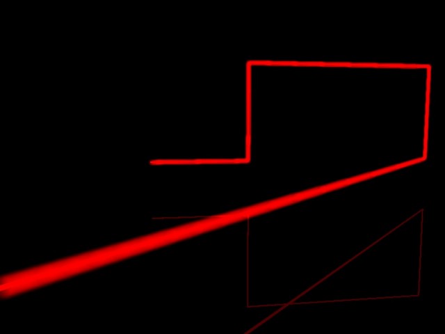

...Scusate... ma non si farebbe prima a usare una particella sparata da un emettitore e tracciata??
laser tracer.rar
(45.87 KiB) Downloaded 95 times

Semplice ed efficace! Al momento ripiegherò su questo!
Il mio intento era quello di riprodurre un processo quanto più reale possibile!
