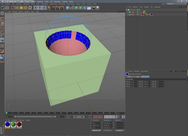

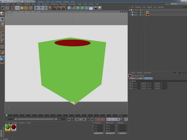

Ad esempio io ho un solido che diciamo dilato per ottenere un simil terreno, a questo punto voglio creare uno "scasso" in questo terreno per creare una zona verde quindi prendo un altro solido e lo sottraggo al terreno. (A meno B, per intenderci). Ora mettiamo che il terreno abbia la texture di un pavimento, mentre la base del foro che si viene a creare vorrei metterci dell'erba. Cme si fa? :P
Ross78it
Posts: 65
Joined: Thu May 08, 2014 5:08 pm
Re: Problema con la selezione poligoni
Post by Ross78it »
Dovresti attribuire ai due oggetti della booleana due materiali differenti. A quel punto avrai un materiale per il corpo principale ed uno sulla sottrazione. Se non sbaglio il foro eredita i materiali del solido in sottrazione, se hai bisogno solo del fondo devi rendere quest'ultimo editabile ed aggiungere più materiali.
Ciao!
Ross
