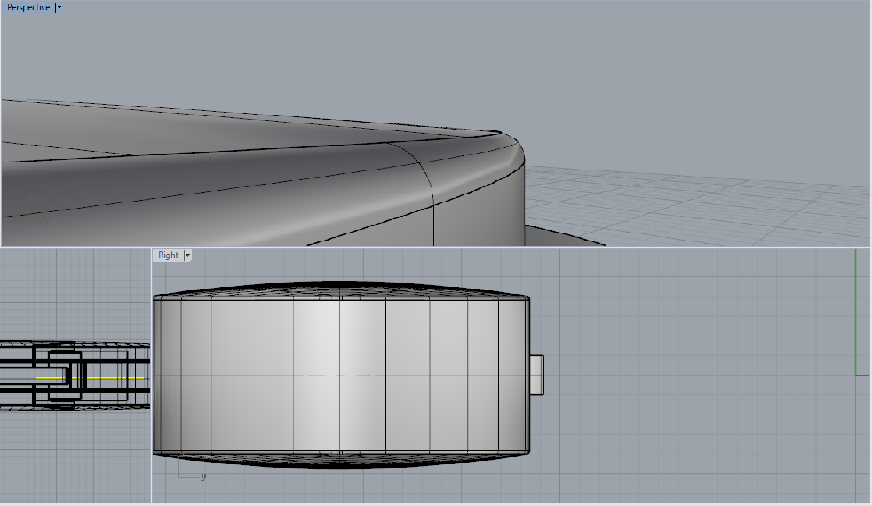

il modello me lo sono importato da rhino in formato .3ds e le superfici come da allegato sono tutte perfettamente rettilinee e senza imperfezioni.

quoto Jelly, e' il modello che fa un po schifo...
Se lo esporti da rhino, aumenta la qualita' della mesh, sparando piu poligoni e il difetto andra' a sparire, purtroppo cinema e' un software poligonale invece rhino e' un software basato sulle nurbs e fino a che rimane dentro rhino tutto ok ma appena esporti hai bisogno di una piu ampia gamma di poligoni... 8-)

è una questione di poligoni con punti che non combaciano ed errori.
Sistema la geometria e spariranno oppure puoi provare il plugin rhino io che è a pagamento. Dipende dal lavoro se è una tantum puoi fare a manina se il tuo workflow prevede sempre di partire da rhino allora lo prenderei.

si si se il problema sono quelle zigrinature che vedo sopratutto nella parte destra della custodia, sono i poligoni al 100%, che li sono tutti un po rotti, prova a fare una zoomata e renderizzare li vicino, vedrai che disastro...sono sicuramente tutti i triangolazzi.
Devi aumentare la qualita' della mesh, oppure avvolte dando qualche comando si puo' risolvere ma dove ci sono raccordi con superfici piatte, come la curvatura e un tappo, e attraverso il tappo vedi delle parti mancanti, sono proprio le quantita' poligonali che non combaciano tra un tappo e un fillet, e quindi devi aumentare di brutto... :lol:
