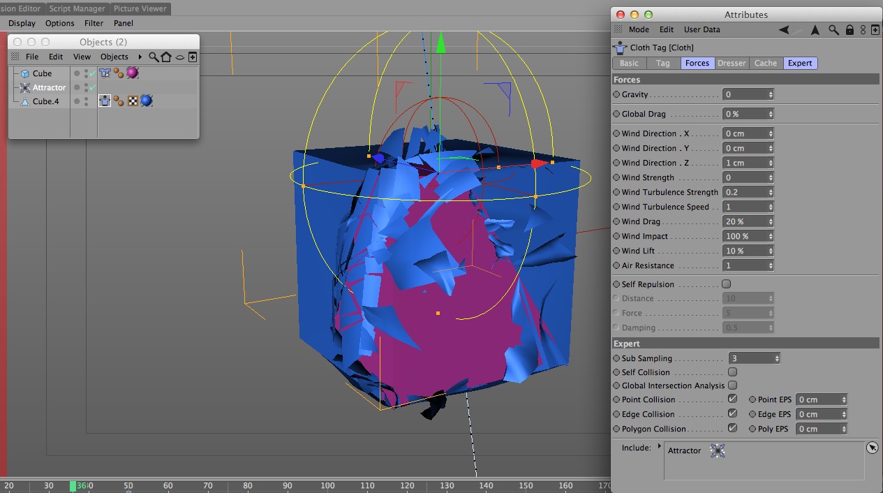

Credo che possa essere una tecnica simile a questa: https://vimeo.com/30926838
combinata con questa: http://greyscalegorilla.com/blog/tutori ... -dynamics/
In pratica si tagliuzza amabilmente la "buccia", armati di pazienza o di qualche plugin, si disconnettono i poligoni tagliati (Disconnect senza preserva gruppi), si assegna il cloth tag azzerando la gravità nei parametri di Force (così non si muovono i pezzi), si usa uno degli effetti di simulazione (tipo Attractor, o Turbulence) con un falloff non infinito, animato secondo necessità.
Certo per un bell'effetto come quello dell'esempio, c'è da lavorare un bel po', più che altro per definire i tagli...

In effetti, forse sarebbe anche più semplice...
Io sto utilizzando invece una tecnica con le vertexmap animate ( ho provato prima con il pose morph in modalità mappe, poi sono passato ad uno script python trovato in rete che fa più o meno quello che fa il vertexmap animator del cappellaio ) perché gli strappi iniziano in punti diversi delle mesh, poi ho utilizzato il tag cloth belt per tenere ferma la parte non interessata dagli strappi e la mappa invertita per disattivarlo interattivamente. poi, l'attractor con forza negativa e un po di gravità ( del tag morph) sempre negativa... in ogni caso, la suddivisione della mesh deve essere alta, e questo appesantisce non poco il progetto.
Adesso sto facendo un rendering dell'animazione, ma sembra che il risultato non sia dei migliori...
dopo proverò a combinare la tecnica dei tagli con quella che sto utilizzando... mi hai dato un'idea...
