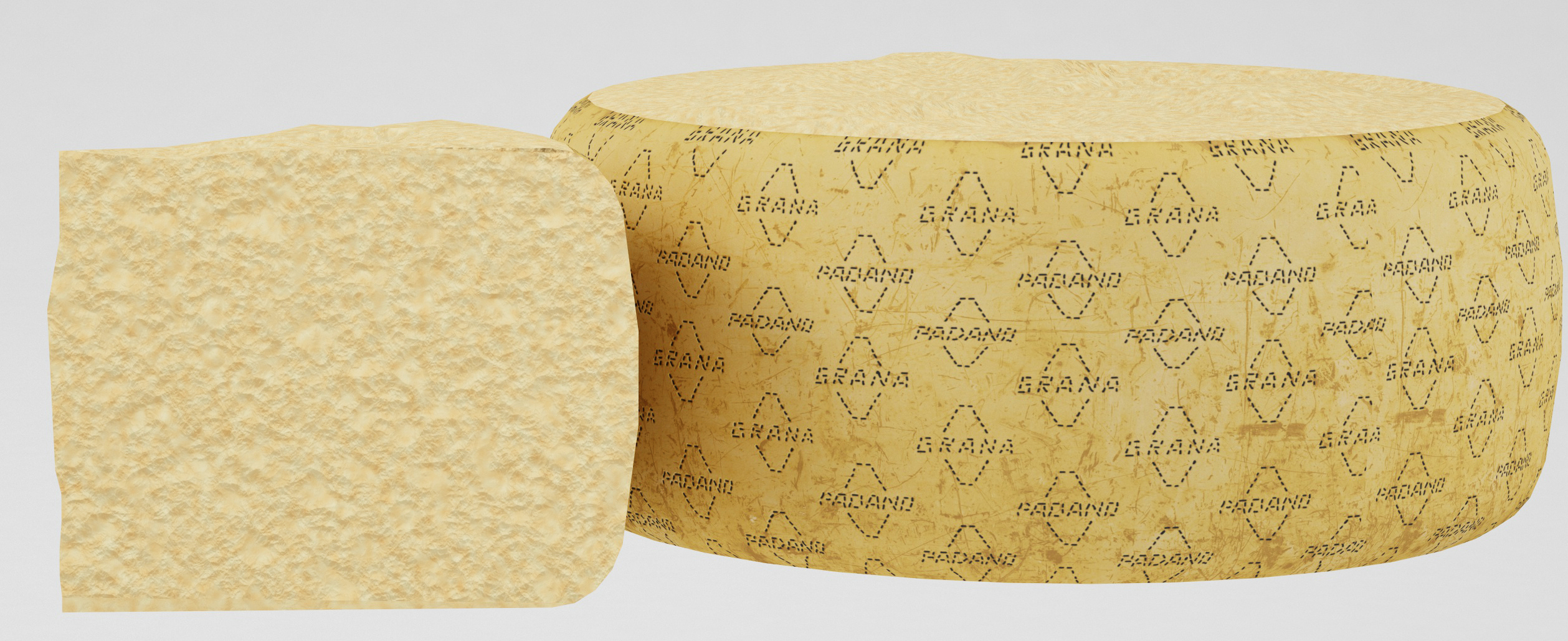

Ciao, come da titolo sto modellando alimenti da inserire in un banco frigo di un supermarcato. Cose tipo salumeria, affettati, formaggi... ecc
Vi posto immediatamente quanto fatto questa mattina. Modellazione sempliciotta più un pizzico di body paint per stendere bene la texture.
Vi prego, come al solito... demolitemi!!!

Boono! :lol: Aggiungerei un po di specularità alla forma ed alla fetta metterei un po di "crosta" sopra........dipende da quanto vuoi essere fedele al vero .......nei frigo dei market ci va un sacco di roba e più dettagli i prodotti più i tempi di rendering lievitano

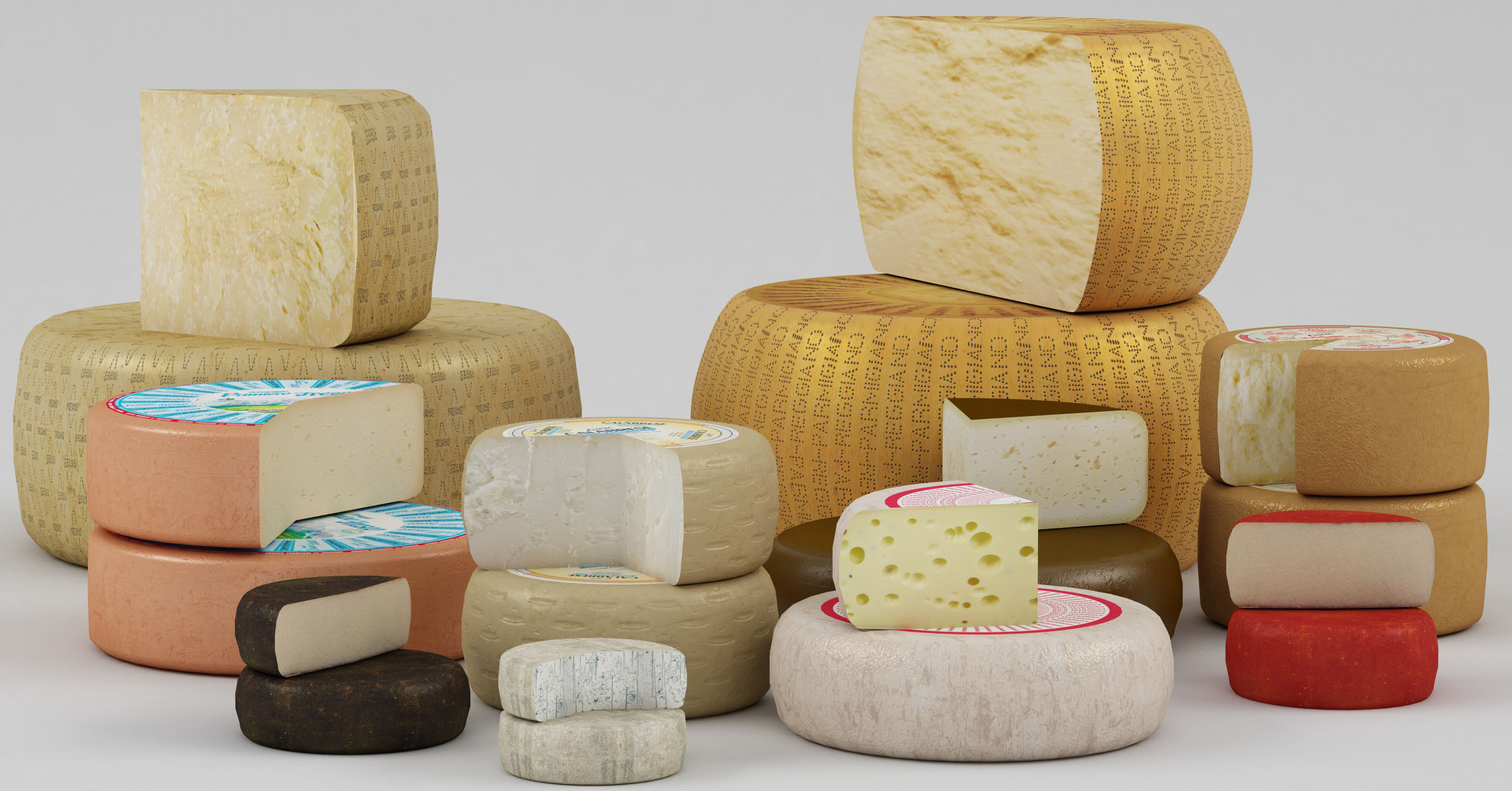

Evoluzione 1:
Il primo difetto che vedo è la texture dell'interno del Reggiano... dovrò sistemarla in modo da poterla ridurre di più.

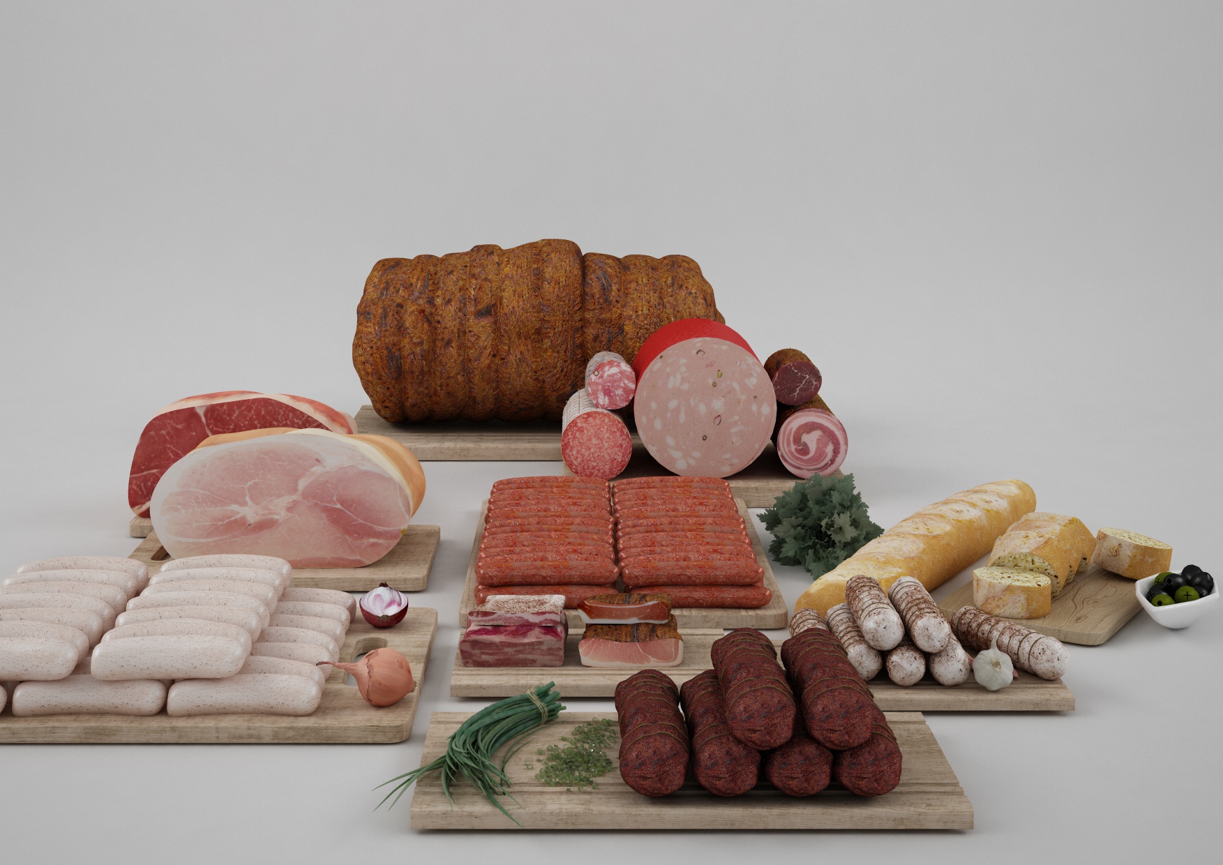

Temporaneamente soddisfatto dei formaggi... sono passato ai salumi...

Wow belli!!
Bravo!

Bravissssimo!!!1
OTTIMO Lavoro(ne) :idea:

Grazie mille per i complimenti, anche se più li guardo più mi sembrano marmorei...

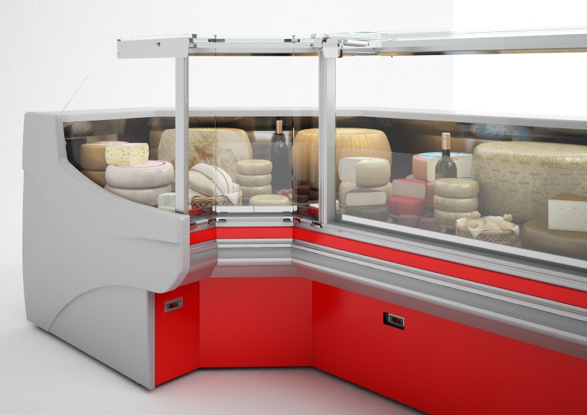

è arrivato il modello del frigo e ho iniziato a posizionare i formaggi, solo che, per via della vista indicatami dal cliente, mi si è presentato un problemino coi vetri. ( non il mio forte )
Vorrei che il vetro della vetrina posto in alto, in orizzontale, facesse percepire maggiormente la sua presenza, scurendosi quando visto di taglio.
Non so se mi sono spiegato correttamente, per cui allego un'immagine chiarificatrice. Qualcuno sa darmi una dritta? :arrow:

Per fare quell'effetto lì devi usare il Volume Color nel Refraction Layer del Vetro :)

Grande!!!! Ti posso dare un bacio???
In effetti tutti i parametri del fog li ho sempre evitati come la peste, forse prendo troppo in considerazione le anteprime dei materiali... il vedere un vetro nero mi ha sempre fatto percepire puzza di bruciato hihi.

Gel wrote:Grande!!!! Ti posso dare un bacio???
considera che il tuo vetro è spesso meno di 1 cm, la sfera delle anteprime è di 200 cm... il fog è da dosare anche in base allo spessore dell'oggetto ;)
