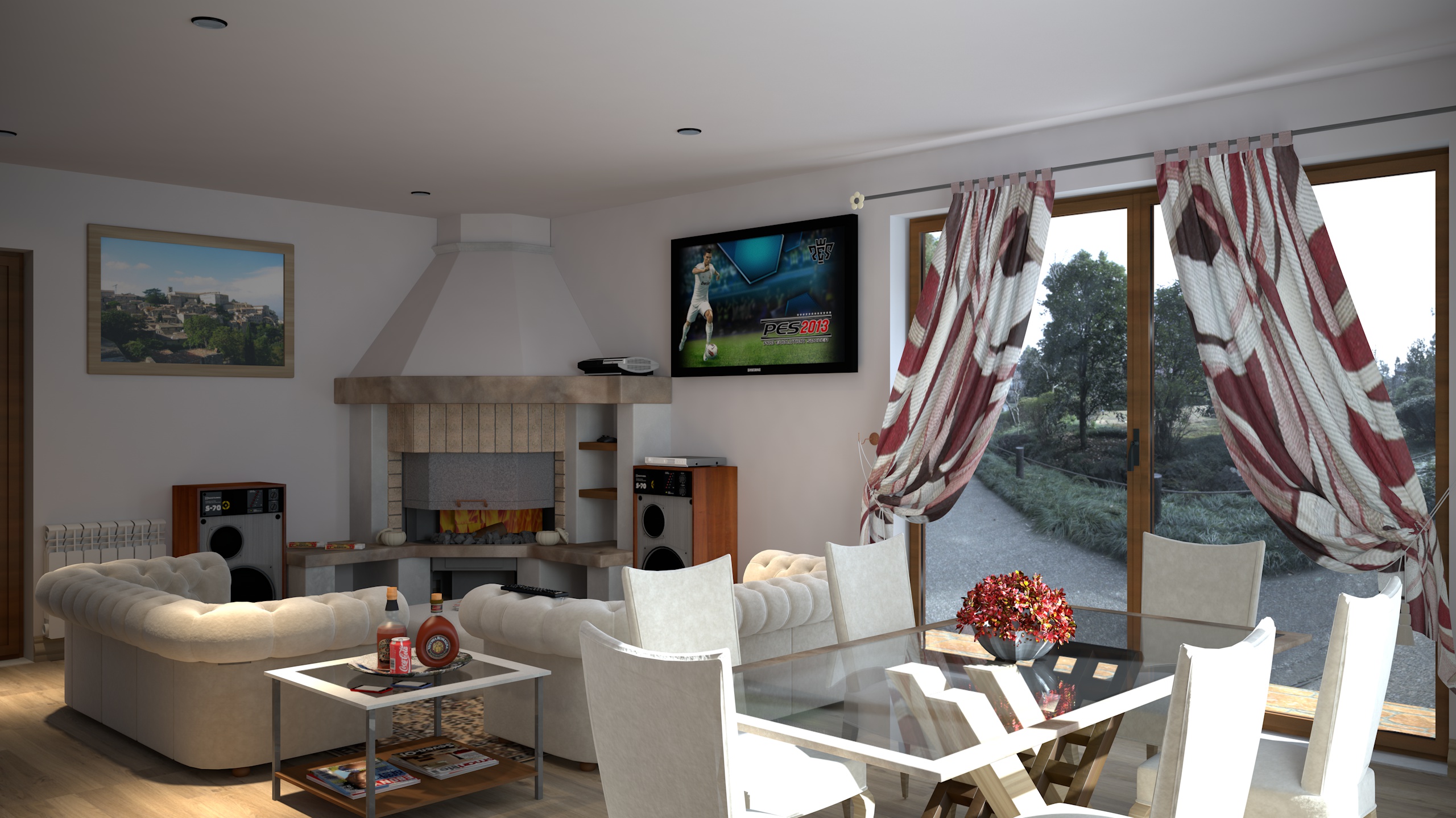

Utenti esperti che ve ne pare?
sara' il 2/3 rendering interno con c4d.
sono sulla strada giusta? :P

be butto giù due cosi per dire eh.
Televisore e quadri altissimi da cervicale sicura.
foto fuori dalla finestra impossibile.
pelle o tessuto delle sedie e del tavolo alquanto bruciato.
fonte di luce ignota (se hai messo delle IES ai faretti dovresti anche accenderli i faretti)
elemento metallico camino (copribocca) poco convincente
..e quadro con foto alquanto tristezza eheh ma questo è un parere soggettivo.
Per il resto parti bene;)
buon lavoro ciaooo

Grazie mille per i suggerimenti.
Tutto abbastanza rimediabile, solo una cosa,
Come faccio ad accendere i faresti? :)
Grazie ancora!
Entropy
Posts: 664
Location: sicilia
Re: interno soggiorno
Post by Entropy »
abbastanza facile, un metodo è applicare un disco (laddove ci sarebbe la luce) con applicato un materiale con la luminosity attivata;) cosi apparirà "accesso"

Ok ci provo...
grazie.

non male... ;) forse io metterei meno oggetti per ora e studierei di più la luce e i materiali...
entropy appena ho aperto il post ho pensato che il tuo banner fosse il render del post appunto... :roll: :roll: :roll: :lol: :lol:

Sul soffitto sopra le tende c'è qualche casino con le ombre, o forse sono artefatti della GI.
E le bottiglie sembrano di plastica.
Poi tutto quello che ha detto Entropy
Comunque nel complesso non è male.
