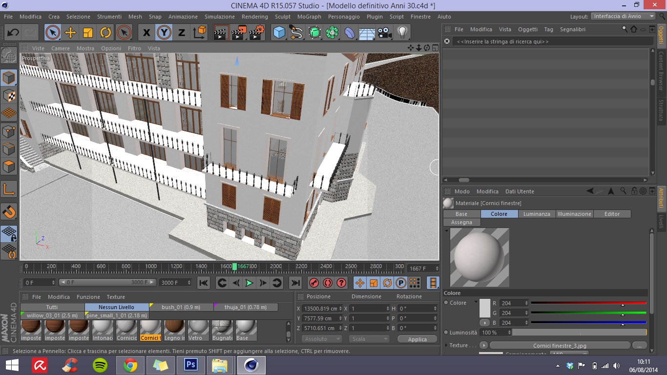

Ho inserito tre luci nel mio modello..un sole e due luci ad area..
il problema che si verifica è che le superfici sotto al sole diventano completamente bianche,e non riesco a far sì che si vedano nemmeno modificando la texture o spostando il sole un pò più in alto..qualcuno conosce una soluzione?se si grazie davvero!
vi allego una foto (in questo caso il mio problema è riferito ai balconi)

inserisci il cielo (che al suo interno ha il sole)
attiva l'illuminazione globale o il metodo fisico

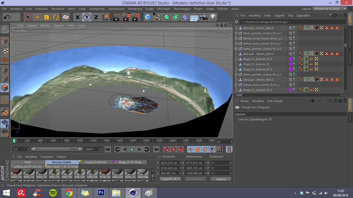

fra.prio wrote:Non posso fare quello che dici perchè come cielo ho un immagine ben precisa,inserita come texture in un cilindro che circonda il mio modellino..
ti consiglio di dare un'occhiata ai numerosi post che esistono qui sul forum su come si illumina un esterno
quello che hai scritto non ha senso, riguarda piuttosto lo sfondo che vuoi avere nel tuo render
per illuminare un esterno devi mettere il cielo fisico ed attivare la IG o il motore fisico
