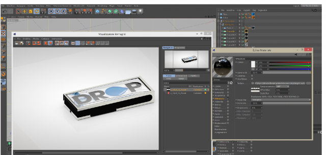

Metallo Cromato
- Posts: 113
- Joined: Mon Jun 23, 2014 12:27 pm
Metallo Cromato
Grazie in anticipo
- Posts: 37
- Joined: Mon Mar 21, 2011 2:54 pm
Re: Metallo Cromato
1) attiva nell'opzione materiale la riflessione e basta
2) metti un cielo, crei un nuovo materiale e attivi solo la luminanza qui aggiungi la tua texture per la riflessione.
Inoltre devi aggiungere degli oggetti piano con texture annessa solo canale luminanza o aggiungi delle luci piane e nelle opzioni attiva l'opzione mostra nella riflessione.
3)come ultima cosa dipende dal materiale che vuoi ottenere se con una superficie liscia o un po ruvida... nel primo caso lasci cosi al massimo aggiungi un po di diffusione, nel secondo caso aggiungo un riflievo verso l'interno.
Per l'animazione della texture puoi animare i piani con luminanza e le luci oppure muovi l'oggetto che hai creato chiaramente dando dei keyframe.
Spero di averti aiutato buone vacanze
