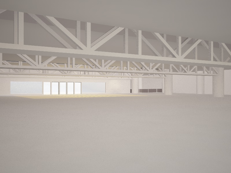

Ciao a tutti,
sto preparando dei render per la tesi e volevo sapere se secondo voi ho impostato bene le luci.
Vi posto l'immagine per lo studio delle luci e una delle prime bozze in cui ho messo i materiali.
Infine ho una domanda. L'acciaio arancione applicato alle reticolari viene piuttosto granuloso. Secondo voi è un problema di settaggi render (queste prove ovviamente sono alla qualità più bassa possibile) oppure di texture?
grazie

La luce non da profondità, il tutto è molto "piatto", come l'hai impostata? per quanto riguarda il materiale... ha una texture? se "si" prova a scalarla

nrik wrote:La luce non da profondità, il tutto è molto "piatto", come l'hai impostata? per quanto riguarda il materiale... ha una texture? se "si" prova a scalarla
Dunque ho le seguenti luci:
HDRI esterno per creare l'effetto di luce che entra. (non ho specificato prima, l'ho fatto con vray) con Brightness 2 e multipler 1.
Poi luce solare, normale a 100 di intensità.
Poi nel soffitto ci sono 4 luci area centrali, rettangolari con puntamento blu verso il basso, intensità al 50%, luce bianca, Subdivision 8 e no-decay.
Poi ce n'è una laterale, a destra, oltre le reticolari, con le stesse impostazioni ma è messa in senso perpendicolare alle altre due.
Queste son le luci primarie. Mancano le luci secondarie a soffitto perché onestamente non so ancora come farle, ma pensavo a qualche cosa che pende e al suo interno ha dei led luminosi, quindi l'apporto di luce nel render non dovrebbe esser troppo visibile.
Per la texture è questa, quindi teoricamente non è impostata con la granulosità. Provo a scalarla.

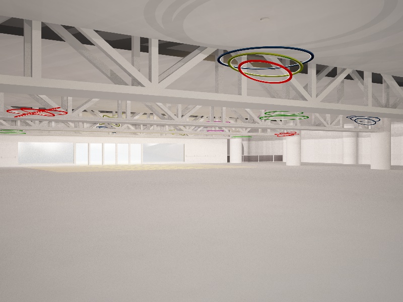

Aggiornamento:
Ho abbassato un po' le luci primarie, dovrebbero avere un impatto migliore adesso. Le ho inoltre portate dal 50% al 40%.
Ho aggiunto delle luci secondarie al 20%. Luci area rettangolari poste a metà altezza delle reticolari, rivolte verso il basso.
Ho aggiunto delle luci dal soffitto. Luci area sferiche. La luce in primo piano ha potenza 40%, le altre 20%.
che ne dite?

in merito alla texture sulle reticolari capita una cosa "strana" (almeno per me).
Questa reticolare è composta da polilinee semplicemente estruse e non modificabili. Se ci vado ad applicare una texture viene correttamente inserita solo nella parte orizzontale, mentre in verticale non si posiziona correttamente.
come potrei risolvere questo problema?Grazie!
